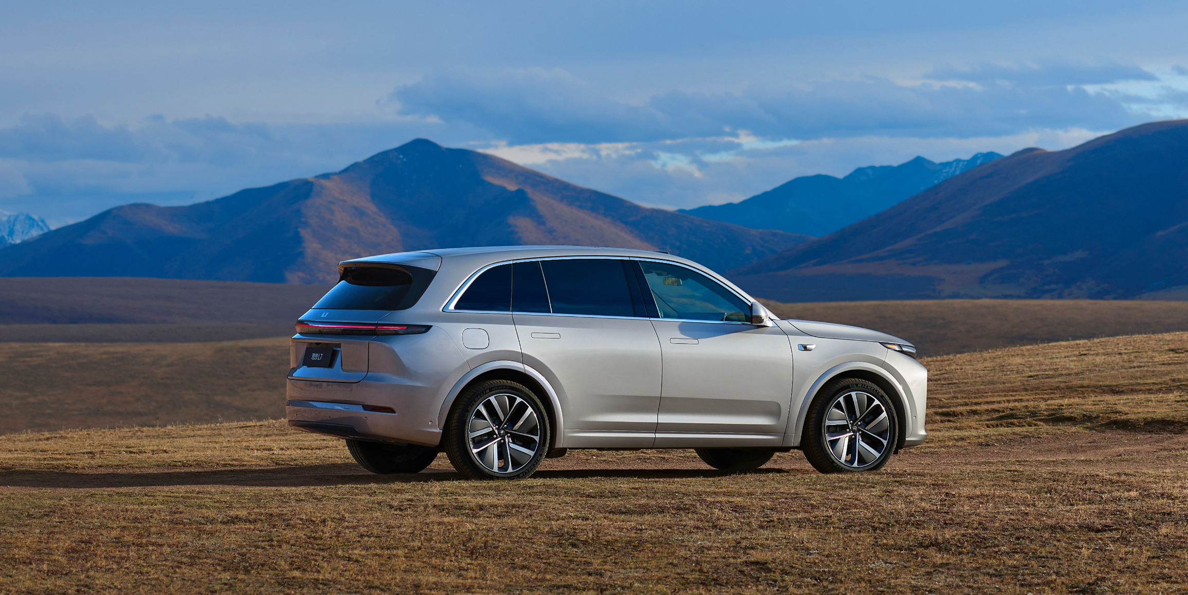

Cyber_Cookie Σεπτέμβριος 26, 2025 #14746 Σεπτέμβριος 26, 2025 19 minutes ago, sotiris said: Θα την αλλάξω κάποια στιγμή όταν καβαλήσει δόντι. 25 minutes ago, sotiris said: Σε γενικές γραμμές δεν έχω δηλαδή βλάβες από τον κινητήρα Ρε συ έχεις προβληματα όχι απλα σε υποσυστήματα ή ανταλλακτικά, ακόμα και στα άτομα και τα ηλεκτρόνια από τα παξιμάδια εκει μέσα. Νοιάκιασε ένα L7, στανταρ θα έχει εκεί στα ξένα, οδηγα το για μια βδομαδα. Και έλα να κανουμε πάλι την κουβέντα. 3
sotiris Σεπτέμβριος 26, 2025 #14747 Σεπτέμβριος 26, 2025 9 λεπτά πριν, το μέλος Cyber_Cookie έγραψε: όταν καβαλήσει δόντι. Ρε συ έχεις προβληματα όχι απλα σε υποσυστήματα ή ανταλλακτικά, ακόμα και στα άτομα και τα ηλεκτρόνια από τα παξιμάδια εκει μέσα. Νοιάκιασε ένα L7, στανταρ θα έχει εκεί στα ξένα, οδηγα το για μια βδομαδα. Και έλα να κανουμε πάλι την κουβέντα. Χαχαχαχα, ισχύει!! THP200 είναι απροβλημάτιστο, αν καρφώσει δεν επισκευάζω εννοείται, αλλάζω!! Είμαι ψυχολογικά έτοιμος. Δεν είμαι σίγουρος ότι συμφέρει να συντηρείς ένα πρόβλημα ή το αφήνεις όσο πάει και μετά το κάνεις THP200 ή THP270 (για το 270 δεν ξέρω τι λέει από βλάβες αλλά στα 270 αξίζει να βγάλει και καμιά βλαβούλα). Οι συντηρήσεις που θέλω να κάνω είναι >1000 ευρώ σε ανταλλακτικά, πραγματικά το σκέφτομαι να πάρω εδώ ένα 200ρι (βρίσκω με 3κ μαζί με αυτοκίνητο που κινείται γύρω του) ή 270ρι (αυτά είναι >8κ) και να το κατεβάσω για κομμάτια. 3

navaho7 Σεπτέμβριος 26, 2025 #14750 Σεπτέμβριος 26, 2025 6 ώρες πριν, το μέλος Cyber_Cookie έγραψε: Νοιάκιασε ένα L7, στανταρ θα έχει εκεί στα ξένα αφού δεν πωλείται εκτός Κίνας. Από την άλλη να ρωτήσω τους Κινέζους με τους οποίους δουλεύω αν μπορούν να μου στείλουν ένα;
sotiris Σεπτέμβριος 26, 2025 #14751 Σεπτέμβριος 26, 2025 (edited) Δεν το ξέρω το L7, αλλά στα ελληνικά λέγεται λεφτά και το φοβάμαι @BloodMage Πόσα χλμ είχες? Γιατί άλλαζες τόσο συχνά καδένα? Ναι αυτό με το χρονισμό το έχω διαβάσει ότι τον χάνει, κι αυτό με την αντλιούλα του turbo το χα παρατηρήσει σε κλειστά παρκινγκ που ακουγόταν. Λογικά αν σου χε ανεβάσει πολλές φορές θερμοκρασία με τις αντλίες και τα ψυγεία, θα χε κάψει φλάτζα, οπότε από εκεί έπινε τα πολλά. Εμένα stage 1 είναι 180 αλλά επειδή δεν το έχω κάνει εγώ, δεν ξέρω αν είναι όντως ή αν είναι stage -1 140 λόγω επικαθήσεων Έγινε επεξεργασία Σεπτέμβριος 26, 2025 από sotiris
Cyber_Cookie Σεπτέμβριος 27, 2025 #14752 Σεπτέμβριος 27, 2025 11 hours ago, navaho7 said: αφού δεν πωλείται εκτός Κίνας. My sweet summer child. Εδώ έχει 3 διαφορετικά προγράμματα για jailbreak.
