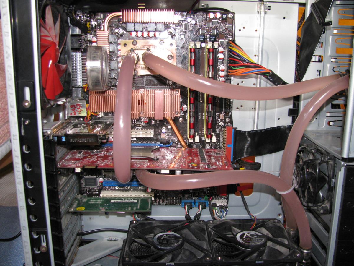

Captain Δημοσιεύτηκε Φεβρουάριος 18, 2015 #1 Δημοσιεύτηκε Φεβρουάριος 18, 2015 Καλησπερα παιδια, θα ηθελα λιγο να ρωτησω κατι αν καποιος γνωριζει.Εχω ενα ELEVEN waterblock σε socket 775 και θελω να αγορασω μια νεα μητρικη 1150.Γνωριζετε αν θα χρειαστει να αλλαξω μπλοκ η αυτο ταιριαζει?Επισυναψα και φωτο με το μπλοκ που ειχε περασει ο koumle.Υπαρχει καποιο μαγαζι θεσσαλονικη να κανει τετοιες εργασιες επειδη δεν εχω χρονο για να κανω κατι τετοιο μονος?Ευχαριστω πολυ για οποιαδηποτε βοηθεια σας
felix Φεβρουάριος 18, 2015 #2 Φεβρουάριος 18, 2015 Από όσο θυμάμαι στο s775 οι οπές είναι 72x72mm ενώ στο s1150 75x75mm. Δεν θα χρειασττεί μεγάλη μετατροπή, ενδέχεται να κουμπώνει και έτσι, με επιφύλαξη, λόγω του ότι έχεις πλεξι-τοπ και δεν βλέπω πόσο μεγάλες είναι οι υπάρχουσες οπές στο πλεξι ( αν έχει περιθώριο να ανοίξουν ελαφρώς και να μην χάσει αντοχή ) Σε κάποιο προηγούμενο θέμα που ζήτησε κάποιος βοήθεια για υδρόψυξη, νομίζω ο xrist είναι Θεσσαλονίκη και ασχολήθηκε Λογικά θα γνωρίζει να σου πεί και αν είναι επαρκές για το καινούριο σου σύστημα.

xrist Μάρτιος 5, 2015 #4 Μάρτιος 5, 2015 Γεια σου Captain Αν έχεις αρκετό περιθώριο (που δεν νομίζω) δοκίμασε να φας τις τρύπες προς τα έξω. Αλλιώς θέλεις νέο πλεξυ. O himtan πήγε πρόσφατα σε ένα μαγαζί και έκοψε πλεξυ με λέιζερ, μίλα μαζί του να σου πει που είναι. Αλλιώς πες μου να φτιάξουμε ένα hand-made
