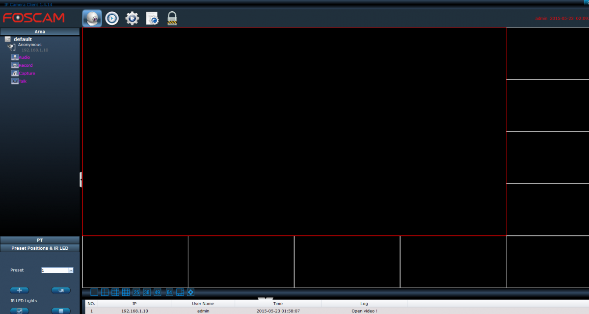

έκανα τις απαραίτητες ενώσεις και πλέον κατάφερα να περάσω στατική ip στην κάμερα και να την αναγνωρίσει σταθερά ας πούμε.
και λέω ας πούμε γιατί ναι μεν είχα σταθερό connection για 10 δευτερόλεπτα μέχρι να περάσω τις χειροκίνητες ρυθμίσεις ip subnet gateway και dns,
όταν προσπάθησα όμως να στείλω ή να τραβήξω κάπως πιο βαριά δεδομένα από την κάμερα (άνοιγμα live view, firmware/web ui upload file) η ip χανεται στιγμιαία.

Αλλάζουν γρήγορα στο πολύμετρο και δε μπορώ να κάτσω να τις γράψω ακριβώς....στο περίπου πάντως η τάση παίζει 4.8-5.2 V και 100mAh έως 1800mAh.
Αυτό που βλέπω στη συμπεριφορά της κάμερας είναι οτι βάζοντας το χέρι μου στον αισθητήρα φωτός τα IR LEDS ανάβουν μεν....ακούγεται και το χαρακτηριστικό κλικ αλλά έχω δει IR LEDS από Foscam λιιιιγο πιο φωτεινά από το χαρακτηριστικό κόκκινο φως που βγάζουν της συγκεκριμένης.....άρα πάμε ξανά στο ανεπαρκές ρεύμα?

Η διακύμανση στην τιμή του ρεύματος είναι σωστή, άλλη κατανάλωση έχει με επαρκή φωτισμό και άλλη με τα led αναμένα. Κοίταξε την πάντως από browser η από την εφαρμογή της foscam για κινητό. Γενικά η εφαρμογή τους στα windows δεν μου έχει αφήσει και τις καλύτερες εντυπώσεις.

τελικά μετά από μερικά reset και reboot της ξανάδωσα static ip αλλά ξαναγυρίσαμε στο στάδιο οτι χάνεται έστω και αραιά και που,.....χωρίς δυνατότητα να φλασάρω ή να ανοίξω το live view από οποιοδήποτε πρόγραμμα iSpy-Foscam-VLC direct feed και αν προσπάθησα.
