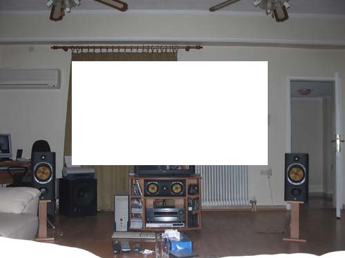

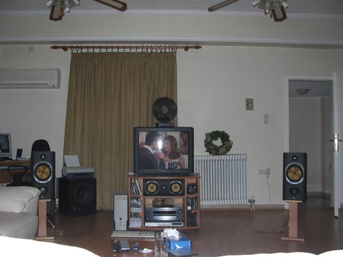

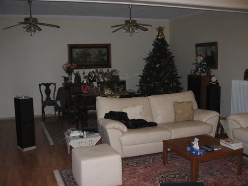

Σας παραθέτω τρείς φωτογραφίες απο τον χώρο μου (είναι αποκλειστικά χωρος διακέδασης - ενασχόλησης με pc).
Oπως βλέπετε ο καναπές είναι φάτσα στην τηλαόραση, που βρίσκεται μπροστά απο ένα κλειστό παράθυρο (μα παντζούρι + κουρτίνα) σε απόσταση 3.4 μέτρων περίπου. Η τηλεόραση βρίσκεται σε απόσταση 1 και κάτι μέτρων απο τον πίσω τοίχο. Πάνω απο τον καναπέ υπάρχει ένα δοκάρι περίπου 40 πόντων (που μάλλον εκεί θα μπεί ο προβολέας). Το δωμάτιο εχει περίπου 3 μέτρα ύψος.
Η κρίσιμη ερώτηση λοιπόν... Που να μπεί το πανι?? Όπως βλέπετε δεν γίνεται να είναι μόνιμο.

Με μία πρώτη ματιά μία λύση είναι στο επίπεδο της τηλεόρασης (αν και δεν βλέπω να βολεύει πολύ)

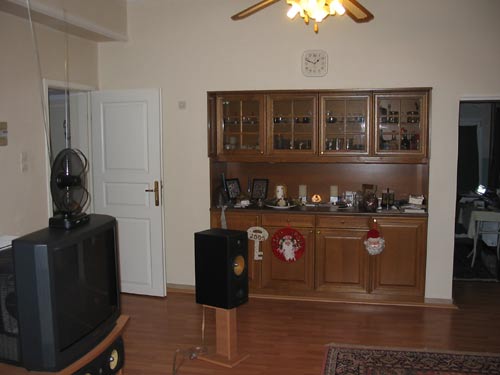

Κοίτα και την περίπτωση να μπει διαγώνια στην γωνία της πόρτας (φάτσα από την γωνία που κάνει ο καναπές)
Για περισσότερα μάλλον χρειάζονται 1-2 φωτό ακόμα.

κοίτα, εμένα μου φαίνεται ότι πάει στο δοκάρι πάνω από την κουρτίνα.
ένα απλό πανί χειροκίνητο, στηριγμένο με 2 στηρίγματα στο δοκάρι πάνω από την κουρτίνα, πίσω από την τηλεόραση

Η ιδέα για το δοκάρι μου πέρασε και εμενα απο το μυαλό, αλλά μηπως είναι πολύ ψηλά? Το επίπεδο του ματιού είναι στο κέντρο της τηλεόρασης, θεωρητικά πρέπει να βρίσκεται στο κάτω μέρος του πανιού, ώστε να μην στραβολεμιάζεις όταν βλέπεις ταινίες, άρα πρέπει με κάποιο στήριγμα να ερθει γυρω στο μισό μέτρο κάτω και άλλο τόσο μπροστά ώστε να πέφτει μπροστά απο την tv.
Σκέφτηκα μήπως φτιάξω 2 βάσεις οροφής και στερεώσω το πανί περίπου έναμιση μέτρο πάνω απο την tv (αρα 70-80 πόντους βάση δλδ) ώστε όταν κατεβαίνει να καλύπτει περίπου την μισή tv άρα να ειναι και στο σωστό ύψος σε σχεση με τα μάτια.
...ειναι η ιδανικη θεση πιστευω οπως το εχεις βαλει τωρα...αλλα για να κατσει ετσι θα χρειαστει να παιξει καποια πατεντα (κατι σαν σιδερενια ιδιοκατασκευη) η οποια να τοποθετηθει στο δοκαρι και με καποιο τροπο θα κραταει πιο χαμηλα και πιο εξω το πανι.....!!
Η ίδια κατασκευή μπορεί να παίξει και στο ταβάνι (δηλ μία ή 2 σιδερένιες "σωλήνες" που να εκτελούν το ρόλο της βάσης του πανιού). Δεν ξέρω απο ομορφιά όμως τι θα λέει... (αν και όπως φαίνεται αυτή ειναι και η μόνη λύση)
Δεν ειναι απαραιτητο να εχεις σιδηροκατασκευη. Απλά το πανι να ξακιναει απο το ταβανι και να χρησιμοποιεις μονο το κατω μερος του
....@joji......σωστο και αυτο;) .....το σκεφτηκα και αυτο αλλα δεν ηξερα ποσο κοντα ειναι οι ανεμηστηρες που εχεις στο ταβανι.......
...@morpheous .....σωστο και αυτο ....αλλα δεν θα ειναι πολυ μεγαλο μετα το πανι...
????? ....αλλα σαν να μου φενεται οτι η καλυτερη ιδεα ειναι αυτη...:)
Έτσι όπως το έχεις είναι η καλύτερη λύση. Ωστόσο μην έχεις σαν εύκολη λύση το δοκάρι. Κανονικά δεν πρέπει να τρυπάς δοκάρια. Χίλιες φορές καλύτερα στο ταβάνι.

O τοίχος στην δεξια πλευρά της πρώτης φωτό τι έχει , γίνεται να τον βγάλεις μια φωτογραφία αν είναι άδειος ?
