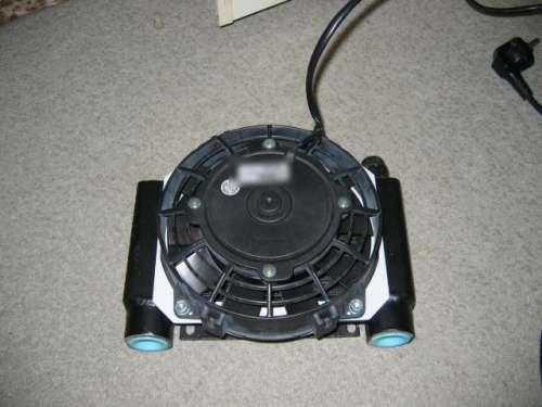

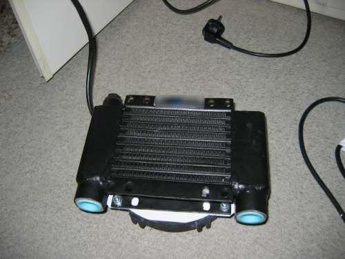

nobig Posted December 31, 2004 #1 Posted December 31, 2004 Πήρα σήμερα ένα ψυγειάκη για την μελοντική υδρόψυξη. Το ψυγείο είναι με shroud και έχει πάνω ένα ενεμιστήρα 19 εκατοστά 80Watt. Αρκετά μεγάλος και θορυβώδεις. Στα 12 volt με ένα τροφοδοστικό της πλάκας 250Watt κάνει πως ξεκινάει και μετά σταματάει. Μάλλον τραβάει πολλά amber είναι και 6.6 ο άτιμος. Στα 5 και στα 3.3 volt δουλεύει κανονικά το μουλάρι. Το ψυγείο είναι για ψύξη λαδιού πράγμα που σημαίνει ότι αντέχει σε bar. Τι αντλία βάζουμε σε τέτοιο πράμα; Για μείωση θορύβου έχω σκεφετεί κάτι αλλά δεν ξέρω αν θα βοηθήσει αρκετά. Έλεγχος του duty cycle με PWM στα 3,3 ή 5 volt. Απο ροή αέρα πάντως δεν το συζητάμε οι delta μοιάζουν με καραμελίτσες. Στην έσχατη περίπτωση που δεν καταφέρω να τον χαμηλώσω ίσως να αλλάξω φουρφούρι
nobig Posted December 31, 2004 Author #3 Posted December 31, 2004 Και ήχος στα 3.3 πρώτα και μετά στα 5Greekfragma κάτι λέγαμε ότι δεν θα κάνει πολύ θόρυβο ε :whistlingsoundcooler.zip
greekfragma Posted January 1, 2005 #4 Posted January 1, 2005 πωπω ρε μαγκαααααααααααααααααααααα...............τι τουρμπινα ειναι αυτη!!!!!! ΕΛΕΟΣ!!!!! παντως μια χαρα ψυγειακι ειναι για ''τσαμπα''.......χοχοχοχοχοχοοο......... πολυ τερας ρε το φουρφουρι.........αυτο ειναι για κανονικο τυφωνα........τι delta και μαμακιες....... οπως σου ειπα πρεπει να δεις τι θα κανεις με την τροφοδοσια του.ειναι παρα πολλα τα αμπερ.........θα προσπαθησω να βρουμε και μια αντλια να δουμε τι παιζει απο ροη το ψυγειο......εγω παντως θα ψηνομουνα να ασχοληθω αρκετα και να δω τι μοντ μπορω να του κανω ωστε 1ον να δουλευει και 2ον να μην μου παιρνει τα αυτια...... καλη συνεχεια τρελεεεεε :banging:
Τζώρτζης Posted January 1, 2005 #5 Posted January 1, 2005 ποπο τι φασαρία είναι αυτή!!!!!!!!!εμαφανίσιμο το ψυγείο ...τώρα πως θα καταφέρες να μειώσεις το θόρυβο???σαν ηλεκτρική σκούπα 3000watt κάνει! :D
nobig Posted January 1, 2005 Author #6 Posted January 1, 2005 Δουλεύει δουλεύει!!! Με παλιό τροφοδοτικό ΑΤ με γραμμή 12 στα 11,2:rofl: Δουλεύει. Τώρα μένει να σχεδιαστεί το κύκλωμα ισχύος. Γίωργη βρές αντλία να δοκιμάσουμε
xrist Posted January 1, 2005 #7 Posted January 1, 2005 Προσεχε μην απογειωθει Αν ριξεις στροφες μειωνεται ο θορυβος?

nobig Posted January 2, 2005 Author #10 Posted January 2, 2005 Ναι αν μειώσω στροφές πέφτει.Με κοροιδεύετε ε. Καλά ρε θα δείτε τι θα πάθετε (Χλαπάτσας)

enduracell Posted January 2, 2005 #12 Posted January 2, 2005 καλή φάση αν και προσωπικά δε πιστεύω ότι θα κάνει καλή δουλειά σε σχέση με το θόρυβο που βγάζει γιατί έχει μεγάλο κέντρο που πέφτει όλο πάνω στο ψυγείο...
Mut3 Posted January 2, 2005 #14 Posted January 2, 2005 ΑΝ μεγαλωσεις και το shroud θα πηγαινει καλυτερα μου φενεται...Αν και δεν μου αρεσουν τα νερα με το ψυγειο απεξω ,αυτο δεν το βλεπω και πολυ ασχημο...
nobig Posted January 2, 2005 Author #15 Posted January 2, 2005 Endu αυτό το είδα και εγω. Αν δεν το βάλω όμως δεν θα μάθω τι γίνεται τελικά

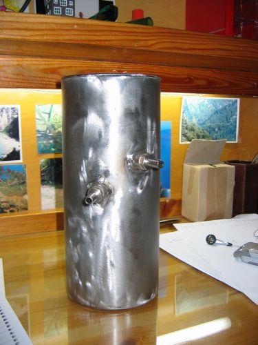

nobig Posted October 10, 2005 Author #19 Posted October 10, 2005 Ξεθάβω ένα αρχαίο θέμα για να δείξω την υδρόψυξη μου ολοκληρωμένη πλέον. Μέχρι να τελείωσω τα ανέβασμα μην ποστάρετε παρακαλώ. Το τανκ που χρησιμοποιώ, Φάνη ζήλεψα το ρεσορατορ σου Ανοξοίδωτο

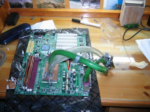

nobig Posted October 10, 2005 Author #20 Posted October 10, 2005 Ακολουθεί η μητρική με τα μπλοκ και το μοντάκι για τις μνήμες
