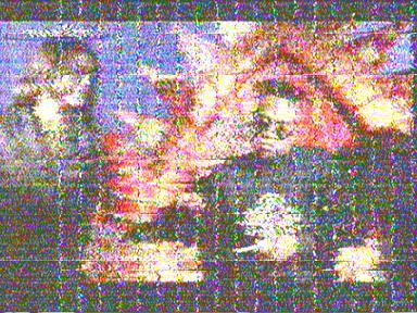

anhelito Posted July 10, 2004 #1 Share Posted July 10, 2004 Έχω την πάραπάνω κάρτα+έχω πρόβλημα. Έχω τις γνωστές γραμμές μετά από 1 μήνα λειτουργία. Παλιότερα όταν μου εμφανιζόταν με λίγη *ωλοφαρδία κ λίγο πείραγμα στα καλώδια εξαφανιζόνταν. Τώρα όμως είναι οριστικό το πρόβλημα κ μάλιστα αρχίζει το πρόβλημα να εξαπλώνεται σε πολλά κανάλια? Τί κάνω? Βασικά δεν υπάρχουν τα πόστ από το παλιό site για να τσεκάρω. Να την επιστρέψω? Αλλά με ποιά δικαιολογία? Πόσο εγγύηση έχει? Link to comment Share on other sites More sharing options...

spybol1442169066 Posted July 10, 2004 #4 Share Posted July 10, 2004 Για διευκρίνησέ μας τι γραμμές σου παρουσιάζει;Κάνε ενα capture να δούμε τι βγάζει μπας και δεν είναι hardware prob. Link to comment Share on other sites More sharing options...

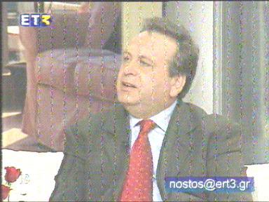

anhelito Posted July 11, 2004 Author #5 Share Posted July 11, 2004 Ορίστε κ μία φωτογραφία. Οι γραμμές έιναι κάθετες κ δεν πιάνουν όλη την οθόνη. Είναι καθαρά πρόβλημα με το tuner. Βασικά μου παρουσιάζεται στην ΕΤ3 κ σε κάποια άλλα κανάλια που δεν φαίνονται με το screenshot καλα. Link to comment Share on other sites More sharing options...
ThorLite Posted July 11, 2004 #6 Share Posted July 11, 2004 Eγω παλι πιστευω οτι ειναι ασθενες σημα ή παρεμβολη απο κατι αλλο...... Link to comment Share on other sites More sharing options...
anhelito Posted July 11, 2004 Author #7 Share Posted July 11, 2004 το σήμα είναι καλό. Δεν υπάρχει πρόβλημα. Για παρεμβολή δεν ξέρω. Για την ώρα θα το αφήσω κ αν χειροτερέψουν τα πράγματα θα τη στείλω για RMA. Link to comment Share on other sites More sharing options...

spybol1442169066 Posted July 12, 2004 #9 Share Posted July 12, 2004 Η δική μου γνώμη είναι ότι το σήμα είναι πολύ κακό.Επίσης οι παραπάνω γραμμές εμφανίζονται καμμια φορά σε ασθενές σήμα με χρήση εσωτερικής κεραίας.Δοκίμασε κεντρική κεραια και μάλλον θα είσαι οκ.Κανένα τιουνερ για pc δεν δουλευει σωστα με εσωτερική κεραία.Δοκίμασε κεντρική και πες μας πριν τρέχεις για αλλαγές. Link to comment Share on other sites More sharing options...

anhelito Posted July 12, 2004 Author #11 Share Posted July 12, 2004 το σήμα είναι από εξωτερική κεραία κ δεν είναι ασθενές. Αλλά κ ασθενές να ήταν υπάρχουν άλλα κανάλια πολύ χειρότερα που δεν εμφανίζουν αυτές τις γραμμές άρα δεν επηρεάζεται τόσο το πρόβλημα από την ισχύ του σήματος. Θα πάω για αλλάγή μετά τους ολθμπιακούς αγώνες. Από το Ram-Shop την είχα αγοράσει κ στην αρχή έπαιζε τζιτζί. Στο κουτί έχω 33C. Δεν είναι ιδιαίτερα ζεστά μέσα. Κ γενικότερα από θερμοκρασίες είμαι πολύ καλά. Link to comment Share on other sites More sharing options...

anhelito Posted July 12, 2004 Author #13 Share Posted July 12, 2004 δοκίμασα κ άλλες pci κ παλιότερα αλλά δεν είδα διαφορά. Παρατήρησα σήμερα πώς όταν έβγαζα το καλώδιο που χρησιμεύει για κεραία του ραδιοφώνου πώς έφτιαχνε αισθητά η εικόνα. Με λίγα πειράγματα από εδώ κ απο εκεί κατάφερα να φτιάξει αρκετά η εικόνα κ να μην είναι ενοχλητικές οι γραμμές. Οπότε πρός το παρών δεν την επιστρέφω κ βλέπουμε. Link to comment Share on other sites More sharing options...
spybol1442169066 Posted July 13, 2004 #14 Share Posted July 13, 2004 Προσεξε να δεις τι μπορει να παίζει:Αν σε άλλα καναλια δεν στο κάνει(παρόλο που η εικόνα που είδα εγω δηλώνει ότι δεν έχεις καθόλου καλη κεραία) μπορεί να φταίει το γεγονός οτι πολλές τέτοιεσ κάρτες δεν έχουν πολύ σωστο autoscan.Πρέπει αφου τα πίασει τα καναλια σε μερικά να πας να αλλάξεις λίγο την συχνότητα συνήθως λίγο προς τα πάνω.Η καρτα για μένα φαίνεται οκ γιατι οι γραμμές που σου βγάζει δεν ειναι τελέιως ευθείες (οποτε τότε θα εφταιγε η κάρτα) αλλα είναι "σπαστές" ευθείες σαν να φταίει η κάθετη πόλωση του σήματος.Οσο για το σήμα που λές ότι ειναι καλό επετρεψε μου να διαφωνήσω.Αν θέλεις να σου στείλω δικό μου screenshot να δεις τι λέω καλό σήμα.Δοκίμασε διάφορα πρώτα μήπως δεν φταίει η κάρτα και ταλαιπωρηθείς αδικα.Αν τίποτα δεν δουλέψει τότε πηγαινε για RMA. Link to comment Share on other sites More sharing options...
anhelito Posted July 13, 2004 Author #15 Share Posted July 13, 2004 Χθές με κάποιες "πειράγματα" έφτιαξε σαφώς το κανάλι που είχε πρόβλημα. Το πώς το έφτιαξα ούτε εγώ ξέρω!!!!! Πάντως οι γραμμές πλεόν δεν είναι ενοχλητικές κ με ρύθμιση contrast/brightness είναι σχεδόν τέλειο. Βασικά προσπάθησα να αλλάξω λιγάκι τη συχνότητα αλλά δεν έχει μικρομετρικές ρυθμίσεις των καναλιών. Εκτός κ αν δεν τις βλέπω εγώ. Πάντως η λύση του RMA πρέπει να είναι τελευταία. Είναι μπελάς να στέλνεις για αλλαγή. Κ στο κάτω κάτω δεν έχει το καρα-πρόβλημα. Link to comment Share on other sites More sharing options...

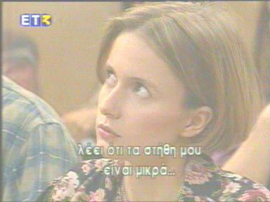

ThorLite Posted August 30, 2004 #19 Share Posted August 30, 2004 Aυτο ειναι ενα capture απο την ET3 απο την δικια μου winfast 2000 που παιρνει καλο σημα αν της βαλω εσωτερικη κεραια τοτε γινεται οπως τα δικα σου capture ,οι καρτες TV θελουν πολυ καλυτερο/δυνατο σημα απο της τηλεορασεις αλλιως εχουν αυτα τα προβληματα.... Link to comment Share on other sites More sharing options...
