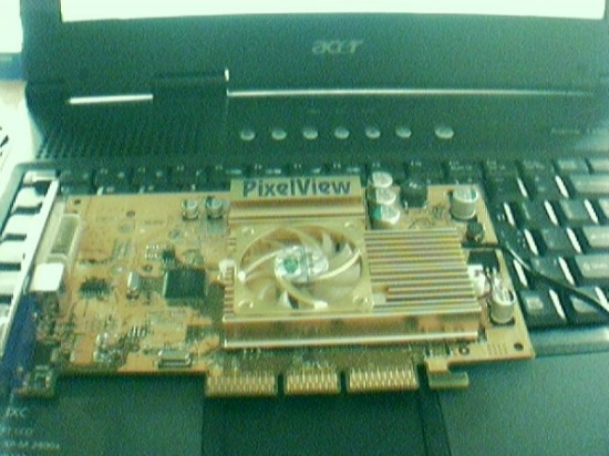

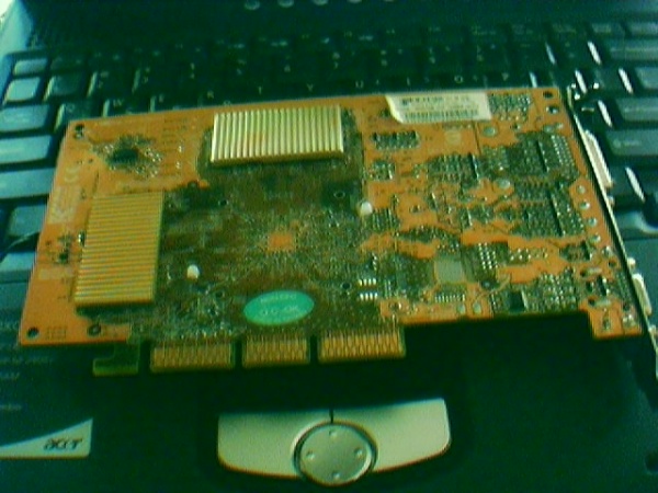

Με αφορμη αυτο το thread http://www.pctechnology.gr/vbull/vb/showthread.php?t=689 ερωτω? Η καρτα ειναι αυτη που βλεπετε στις φοτος, αλλα η ψυκτρα δεν ειναι πολυ προθυμη να αποχωριστει την καρτα. Η μεγαλη ψυκτρα αφου βγουν τα κλιψακια κουνιεται λιιιιγο αλλα δεν βγαινει. Τα πισω ψυκτρακια ομως ουτε που κουνιουνται.....Τι κανουμε τωρα?
αφου βγαλεις τα πλαστικα πιαστρακια δοκιμασε να την γυρισεις και οχι τα την τραβηξεις. Επειδη εχει τζατζικι απο κατω κολλαει λιγο. Τα ψυκτρακια στις μνημες μην δοκιμασεις να τα βγαλεις γιατι μαλλον θα παρεις στα χερια και τα τσιπ. Μαλλον ειναι κολλημενα. Εκτος αυτου γιατι να τα βγαλεις? Μια χαρα ειναι γιαυτη τη καρτα.
Θελω να τα βγαλω γιατι θα βαλω τα χαλκινα της Giant III. Και επισης ετσι οπως ειναι σχεδιασμενα οι μνημες ζεσταινουν η μια την αλλη. Και ακομα χειροτερα στην μπροστα μερια ο πηρυνας τα ζεσταινει ολα, με αποτελεσμα να καει ακομα και στα παραθυρια.
