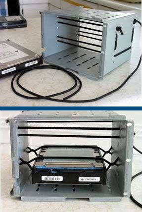

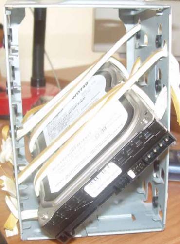

η φωτογραφία τα λέει όλα.με κόστος ένα ευρώ παίρνετε μονωτικό υλικό για πόρτες και δένετε το σκληρό στη θήκη ώστε να μην ακουμπάει καθόλου το μέταλλο.να αιωρείται δηλαδή.ο θόρυβος του raptor έπεσε τουλάχιστον στο ήμισυ.πρόχειρα και αποτελεσματικά! :003:
Δεν χρειαζεται να κανεις κατι τετοιο..
Τα πραγματα ειναι πιο απλα...
Κυκλοφορουν καποια λαστιχακια...μερικα κουτια οπως π.χ. το HEC6A19 τα εχουν αλλα βρισκεις και στο εμποριο...τα οποια μπενουν μεταξυ της βιδας και του σκληρου....
Και δεν ερχεται σε επαφη με μεταλο....με αποτελεσμα την μειωση του θορυβου...
Δεν είναι επίφοβο για τον σκληρό; Οι έντονοι κραδασμοί απ'την ταχύτητα και εφόσον αιωρείται θα τον κουνάνε αρκετά, οπότε δεν είναι επικίνδυνο με την κεφαλή;
Σωστή παρατήρηση. Επίσης οι δίσκοι φτιάχνονται για να λειτουργούν οριζόντια ή άντε και κάθετα. Γωνία 45 μοιρών μπορεί επίσης να είναι κακή ιδέα.....
Βέβαια αυτό διορθώνεται εύκολα.
οχι μπορει... συγουρα δεν ειναι καλο. και συγουρα δεν μπορει να ειναι 100% σταθερα αφτα τα λαστιχα σε τοσες στροφες. τελος απο εμφανιση... NULL
χαχα, NULL.. συμφωνώ και γω, δε νομίζω ότι ο σκληρός θα εκτιμήσει την καλή ιδέα και την φιλόδοξη προσπαθεια γιατί συνήθως το ζύγισμα των πλατώ γίνεται σε οριζόντια θέση, οπότε μπορούν να δημιουργηθούν μηχανικα προβλήματα μόνο και μονο από την αλλαγή της κατεύθυνσης του σκληρού.
Εχω εναν δισκο WD JB ο οποίος έκανε ενα ενοχλητικό θόρυβο. Τον έβαλα σε ενα καινούριο HEC που εχει κατι λαστιχάκια εκει που βιδώνουν οι δισκοι κ ο θόρυβος έπεσε αισθητά.
Ετσι ειναι στο κουτι μου εχει στρογγυλα λαστιχακια και κατι αλλο στη φωτο τα εχει (αυτα τα μαυρα) οποτε δε χρειαζεται κατα τι γνωμη μου κατι τετοιο...
Οποιος δεν εχει λαστιχακια μπορει να βαλει κοματι απο παλια σαμπρέλα (moto).
Και ο δισκος θα πηγαινει σφαιρα μετα! :)
Η πατέντα είναι καλή (και λίγο παλιά) αλλά γίνεται σε φατνίο 5,25” και τα λάστιχα κρατάνε το δίσκο σε οριζόντια και όχι διαγώνια θέση…
