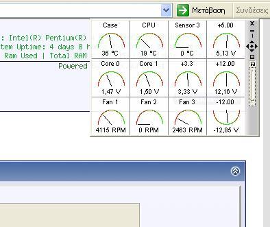

benhour Δεκέμβριος 30, 2004 Author #15 Κοινοποίηση Δεκέμβριος 30, 2004 το peltier που χρισιμοποιησα ειναι στα 15 ampere!!40-40-3,45 οι διαστασεις!!περνει ρευμα 12volt!!η ψυκτρα ειναι η κλασικη ακασα που ειχα παντα(με ενα μικρο μοντ οστε ο ζεστοσ αερασ να μην κατευθυνετε πανω στο sustem και στη vga!!142 wat!o p4 ειναι ο κλασικος που ειχα!!(p4 2,8@3,8c τον οποιο κατεβασα στα 3,4 για να δω αν δουλευει καλα και αφου ολα ειταν ''τελεια'' επανιλθε)το συστημα αρχικα ανεβενε στουσ 41!!(πριν κανο το μοντ στην ψυκτρα) τωρα ειναι 35! Link to comment Share on other sites More sharing options...
ThorLite Δεκέμβριος 30, 2004 #16 Κοινοποίηση Δεκέμβριος 30, 2004 Συγχωρεσε με αλλα δυσκολευομαι να πιστεψω οτι ψυχεις 265W και κατι του peltier+P4 με μια akasa ψυκτρα και εχεις θερμοκρασιες κατω απο το περιβαλλον στον CPU......Να μας ελεγες οτι εχεις ανοιχτο το παραθυρο στο δωματιο και εχεις γραψει στο mbm monitor αναποδα το case/cpu temp ναι,αλλα το πρωτο δεν το πιστευω....... Link to comment Share on other sites More sharing options...
