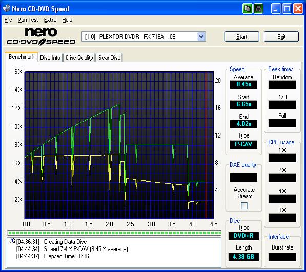

Με τα media δυστυχως παιζει προβλημα ... Τα διαφορα batches συμπεριφερονται εντελως διαφορετικα .Στην ομαδικη το Φεβρουαριο περιπου , τα Τ02 που ειχα παρει (DVD+R 8X με κουτακι,logo) γραφοντουσαν χωρις προβληματα με το 716Α σε 12Χ .
Στην επομενη ομαδικη , τον Απριλιο νομιζω , τα ιδια Τ02 που πηρα (ιδια ακριβως) ... ειχαν προβλημα .
Η μονη διαφορα ηταν το batch ... δηλαδη στην πρωτη παρτιδα , το εσωτερικο δαχτυλιδι (ring) εγραφε 0103 .... ενω στη δευτερη 1208 ! ;)
Αυτο δε σημαινει πως δεν ειναι σωστες και αλλες παρτιδες ... αλλα οτι δεν ειναι καλες ολες οι παρτιδες .
Η τελευταια δηλαδη που αγορασα , δεν εκανε παρα μονο για 4απλη ...:021:
Δειτε τη φωτο που εχω επισυναψει .
