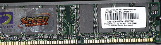

SLN Αύγουστος 7, 2005 #10 Κοινοποίηση Αύγουστος 7, 2005 Βλεπωντας τα αποτελεσματα των GX θα συνιστουσα καργα twinmos speed premium με ΒΗ chips αντι των ocz... Δεν ξερω τι παιζει με αλλους παραγοντες του συστηματος του unsto (τροφοδοτικο, κλπ) αλλα οι χειροτερες ΒΗ twinmos (value) που εχω δει, πανε 230-235@3.2volt... και τετοια αποτελεσματα, για μενα, δεν δικαιολογουν την αγορα GX. Αμα τις φερει μια απο το σπιτι να τις δουμε... Tom, ψαξε λιγο, θα ειναι σχετικα ευκολο να βρεις BH/UTT τσιπακια σε μνημες... Link to comment Share on other sites More sharing options...

SLN Αύγουστος 7, 2005 #14 Κοινοποίηση Αύγουστος 7, 2005 Οι GX που πηρε ο unsto εχουν ΒΗ. UTT (CH) εχουν οι VX. Μαρκα σoυ προτεινα ρε. Twinmos speed premium(140euro/GB)... Λιγο καλυτερα διαλεγμενα κομματια απο τις απλες value twinmos (90euro/GB). @unsto... Για τα ελλεινα και χωρις βαση σχολια σου σε παραπεμπω στην υπογραφη ΣΟΥ γελοιε... Link to comment Share on other sites More sharing options...
