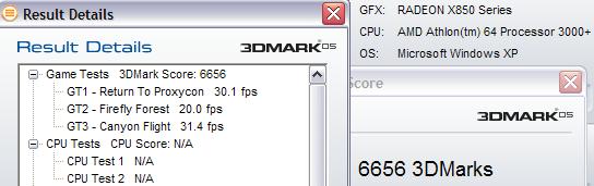

Τέλοσπάντων, ορίστε ένα δικό μου στα 540, 1228. Δυστυχώς όμως ο πυρήνας δεν είναι σταθερός εκεί. Τον τρέχω καθημερινά στα 520MHz.

Λοιπον Στελιο φιλε μου.
προηγουμενος σε ATI TOOL ειχαμε: max mem 610,2
και τωρα εχουμε ( με 12 pipes) 626,4 .
Τωρα αν ειναι θεμα θερμοκρασιας ( επειδη ετρεχε πιο κρυα με 4 pipes λιγοτερα δηλ. με core default max temp 55 βαθμοι) τι να πω? μου φαινεται αν βαλω το cooler στο 100% με 16 pipes παλι χαμηλη θερμοκρασια εχω... καπου 55 αντι για τα 61 των 16 pipes.
ο πυρηνας τωρα... με 16 pipes εκανε crash γυρω στα 520 στο find max core και απο 500 mhz και πανω αν η μνημη ηταν πανω απο 600 ειχε artifacts και εκανε crash λιγο πανω απτα 510.
Τωρα εκανε crash στα 528 στο find max core ΑΛΛΑ
ηταν σταθερος με μνημη στα 626,4 και πυρηνα 520 χωρις κανενα artifact.
max temp και με τα 2 overclocked ειχαμε 58 βαθμους εναντι των 63 με 16 pipes και με πιο ψιλους χρονισμους απο τα 16 pipes.
Ελπιζω να σου ελυσα Ολες τις αποριες. ( ΠΡΟΣΕΧΕ ΚΑΛΑ Αν ΠΕΙΣ ΤΟ ΑΝΤΙΘΕΤΟ :071: ) χεχεχεχεχεχε...
