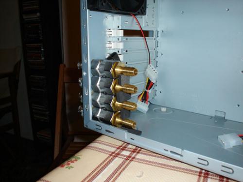

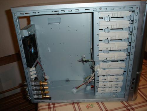

Αρχίζουμε με το κουτάκι...

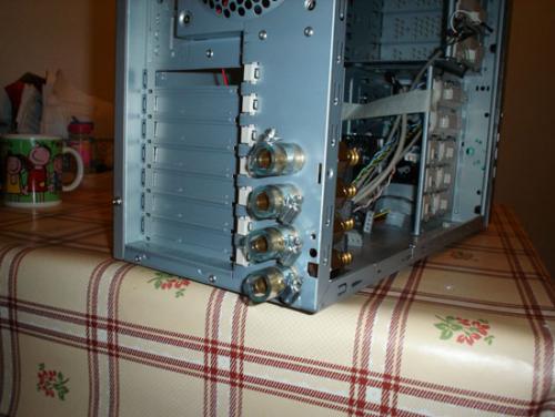

Εγκατάσταση 4 διακοπτών για ευκολή μεταφορά, απομόνωση και λειτουργικότητα της υδρόψυξης...
  • Replies 178
και μια πιο μακρυνή για να φανεί το μεγεθος τους σε σχέση με όλο το κουτί.
Οι 4 διακοπτες είναι 2 για το κύκλωμα και μπλοκ της CPU και 2 για το κύκλωμα και μπλοκ της GPU.
2 ξεχωριστά κυκλώματα με 2 αντλίες-ψυγεία-τανκς...
Φυσικά μιλάμε για εξωτερική υδρόψυξη...
Αυτά προς το παρόν με το κουτάκι.

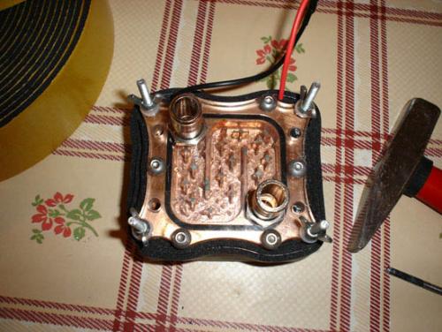

Πάμε στα μπλοκ τώρα.

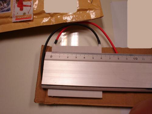

Σήμερα παρέλαβα το νεο μου peltier 270watt...
Αρκετα μεγαλύτερο απο το 226watt 50x50mm που είχα πριν στη cpu. Δεν ταιριάζει στα τεκ-μπλοκς του εμπορίου.
Εδώ θα μας βοηθήσει το εκπληκτικό μπλοκ που έφτιαξε ο 11...με μια μικρή προσθήκη ενος φύλλου αλουμινίου όπως θα δείτε παρακάτω γιατί ούτε εκείνο κατασκευάστηκε για 62x62mm πελτιερ

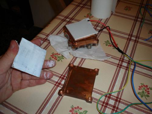

Ας αρχίσει η επάλειψη της μαγικής πάστας (οχι blackforest) arctic ceramique.
Το σαντουιτς αποτελείται από τα εξής στρώματα :
μπλοκ - λεπτό φύλλο αλουμινίου 62χ62mm - tec hotside - tec cold side - coldplate
Το φύλλο αλουμινίου μπήκε γιατί το τεκ είναι 2 χιλιοστα μεγαλύτερο στο πλάτος απο τον πάτο του μπλοκ σε κάθε πλευρά.
Ετσι δεν θα μένει καθόλου ακάλυπτο το τεκ.
K γ@μω τις πατεντες οι διακοπτες!Πολυ μ'αραισει η δουλεια σου φιλε μου :T:

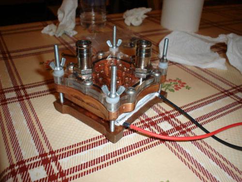

Μπήκαν και οι βίδες σφιξίματος του coldplate με το μπλοκ και ετοιμο το σαντουιτς μας...

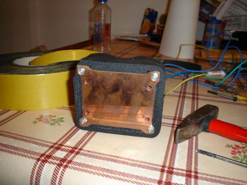

Προχωράμε στη μόνωση.
Πως μ'αρέσει οταν είναι ευκολη η μόνωση!!;) Όπως το είχα καταλάβει με αυτο το μπλοκ κατα την κατασκευη των coldplates...ευκολη μόνωση. Ολες οι βίδες είναι εσωτερικες και δεν προκαλούν προβλήματα.
Στο maze4-1 οι βίδες για AthlonXP socket περνάνε εξωτερικα και ακριβώς από εκεί που με κόπο περνούσες το αρμαφλεξ και στο μ@μούσε...
Εδώ nema problema:T:
Και ο ποπος του...
Υπάρχει ένα μικρο προβληματάκι με τη μια γωνία του και εναν πυκνωτή στην NF7-s και πρέπει να ειναι λεπτή η μόνωση σε εκείνο το σημείο...αλλιώς δεν χωράει.
Θα το φτιάξω όμως...
Τα καλά νέα είναι ότι η πατέντα για να χωρέσει το τεκ αυτό στο μπλοκ του 11 πέτυχε και δουλέυει τζετ σε μια πρώτη δοκιμή που έκανα.

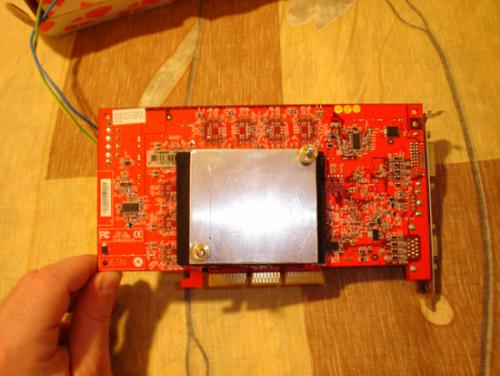

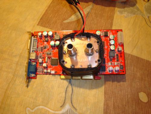

Και πάμε στο maze4 με το νεο του coldplate και backplate.
Φωτό απο τη διαδικασία της συναρμολόγησης και της μόνωσης δυστηχώς δεν ειχα πάρει. Το τελικό κουμπωμένο αποτέλεσμα υπάρχει μόνο.
Με το νεο plate ήταν και εδώ εύκολη η μόνωση...θα δείτε γιατί.

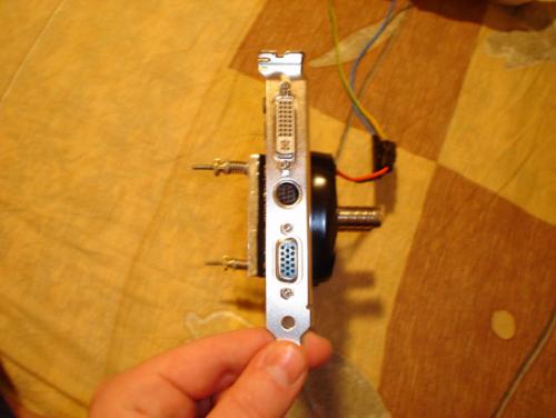

Οι βίδες βγαίνουν από την πισω πλευρα και τα ελατήρια πατάνε στο backplate.
Μεταξύ κάρτας και backplate υπαρχει ένα φύλο νεοπρεν
Αυτό ειναι το τελικό αποτέλεσμα του maze4-1 CPU πάνω στην 5900sp.
