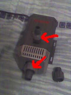

H 1250 εχει 3/4 ρακορ εξοδου και 1/2 ρακορ εισοδου.
Αν ο σωληνας που πηρες ειναι 1/2 δεν πρεπει να εχεις προβλημα στην εφαρμογη του.
Τα γκρι πλαστικα σφικτηρακια που εχει θα τα βγαλεις και θα βαλεις μεταλικους σφιγκτηρες η πλαστικα δεματικα .
Υποθέτω το κάνει για να έχει μεγαλύτερη πίεση στην έξοδο, γνωρίζεις;
Πλαστικά δεματικά δεν το προτείνω την έχω πατήσει μια φορά.
Πολυ σωστα.
Ουτε εγω το προτεινω, κι εγω μεταλικα εχω.Απλα το ανεφερα γιατι μερικοι τα χρησιμοποιουν.
Τεφλον δεν χρησιμοποιησα ποτε και ποτε δεν ειχα καμια διαροη.

Καλα πως δεν θα εχω προβλημα? Αφου η διατομη μπροστα ειναι μεγαλυτερη δεν χωραει ο σωληνας που πηρα 1/2
Δεν ειναι μεγαλυτερη ειναι η ιδια, και καλυτερα ετσι για να μπει σφιχτα + το μεταλικο σφιγκτηρα και θα εισαι οκ.
Αν ο σωληνας που πηρες ειναι πολυ σκληρος, βαλε την ακρη του σε καυτο νερο για λιγο να μαλακωσει και τον συνδεεις.

παντως για να μπει αυτος ο σωληνας εκει μεσα πρεπει να βγαλω τα χερια μου απο το ζορισμα. Θα το προσπαθησω KTM!!
Δεν πιστευω να προσπαθεις να βαλεις τον σωληνα μεσα στο ρακορ!
Το αναποδο θα κανεις!
Το βουτηγμα σε βραστο νερο πριν κανεις την τοποθετηση θα τον μαλακωσει και θα μπει με λιγο ζορι, ανετα.

ναι το ρακορ προσπαθω να βαλω μεσα στο σωληνα.
KTM ποια γκρι πλαστικα σφικτηρακια εννοεις? Δεν ειχε τπτ σφικτηρακια μεσα η αντλια...

ναι SoulRiver αυτη που λες ειναι η φθηνη η η ακριβη?! Βασικα αλλιως πιο απλα πως λεγεται αυτο που ειπες μαρκα δεν ειναι? γιατι ολοι εδω στα μαγαζια ειναι ενας κι ενας. Και παστα να πω θα πουν σοκολατινα?
Ρε ΚΤΜ αυτα που δειχνεις σφιγουν τα ρακορ πανω στην αντλια γιατι να τα βγαλω? Αλλοστε δεν εμποδιζουν τα σφιχτηρακια να μπουν...
