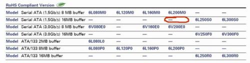

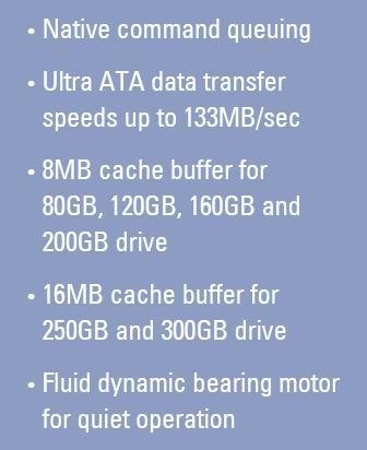

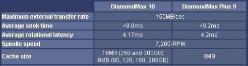

sa1901 Δεκέμβριος 3, 2005 #2 Κοινοποίηση Δεκέμβριος 3, 2005 Ειχα 3 Μaxtor DM 9 (με τα 8ΜΒ cache)Πηρα σημερα εναν 200GB DM 10 , που εχει 16ΜΒ και NCQ Eίσαι σίγουρος ότι ο 200άρης που πήρες έχει 16ΜΒ cache; Το λέω αυτό γιατί και στο site που έδωσες και στο site της Maxtor λέει άλλα... http://www.maxtor.com/_files/maxtor/en_us/documentation/data_sheets/diamondmax_10_data_sheet.pdf :105: Link to comment Share on other sites More sharing options...

sakattack1442169065 Δεκέμβριος 3, 2005 Author #4 Κοινοποίηση Δεκέμβριος 3, 2005 Στελλα, ναι 16 εχει. Στην αρχη λεω ωχ, παλι αλλα 'ντ' αλλων μας λεει το eshop? ομως μετα ειδα τους κωδικους, και οντως ειναι ο 6L200S0 , που λειπει απο το pdf φαινεται και το pdf και το λινκ ειναι παλιοτερα πριν κυκλοφορησει S0 και στα 200GB Link to comment Share on other sites More sharing options...
sakattack1442169065 Δεκέμβριος 3, 2005 Author #5 Κοινοποίηση Δεκέμβριος 3, 2005 Τελικα ο δισκος μαλλον ειναι ελαττωματικος και παει για αλλαγηΕπισης χαρη στις παρατηρησεις της Στελλας διαπιστωσα οτι DiamondMax 10 υπαρχουν και με 8ΜΒ Ημουν απροσεκτος καθως εχω ηδη αλλον εναν DM 10 τετοιου τυπου δηλ 6L200M0 με 8ΜΒΟποτε η ερωτηση επρεπε να ειναι 16ΜΒ vs 8MB καθως αυτοι με τα 16ΜΒ μαλλον εχουν διαφορετικα plattersτεσπα , επλιζω ο καινουργιος να μην εχει δονηση σαν κινητο :003: Link to comment Share on other sites More sharing options...
