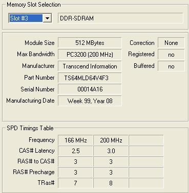

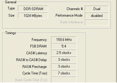

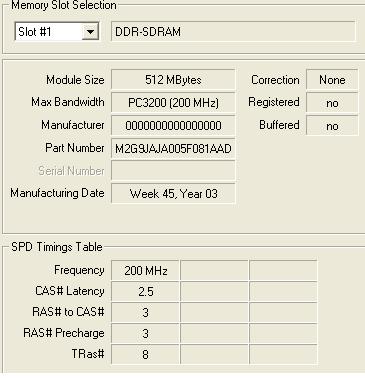

Tiltevros Posted January 19, 2005 #1 Posted January 19, 2005 Καλησπερα παιδια εχω ενα προβλημα με τις μνημες μου δεν ξερω γιατι αλλα δεν μπορω να τις χρονισω στα 400Mhz δειται το παρακατω και πεστε μου τι να κανω Ευχαριστω εκ τον προτερων
Spyrious Posted January 19, 2005 #4 Posted January 19, 2005 Χρησιμοποήσε τους χρονισμούς της πιο αργής (της δεύτερης ) δηλαδή 3-3-3-8
Tiltevros Posted January 20, 2005 Author #5 Posted January 20, 2005 το εκανα my friend αλλα παλι στα 333mhz δουλευει help
SirGeorge Posted January 20, 2005 #6 Posted January 20, 2005 Προφανώς η μία σου μνήμη είναι 333 και η άλλη 400άρα. Δοκίμασε να τις βγάλεις μια μια να δεις αν θα δουλέψεις στα 400
Giannakis Posted January 20, 2005 #7 Posted January 20, 2005 Τον διαιρέτη 5:4 εσύ τον έβαλες? Βάλε τον 1:1 να κάνεις την δουλειά σου..
