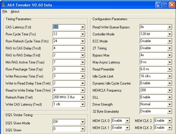

giorgos th.1442169073 Δημοσιεύτηκε Απρίλιος 14, 2006 #1 Κοινοποίηση Δημοσιεύτηκε Απρίλιος 14, 2006 πριν απο λιγη ωρα γυρισα απο Πλαισιο με τα μαναρια.2x512 πηρα τελικα. τα πρωτα αποτελεσματα ηταν καλα πιστευω αν και δεν εχω ασχοληθει πολυ με μνημες γενικα.χωρις καθολου "καψιμο" ανεβηκαν με τη μια στα 253 mhz error free σε ολα τα τεστ.(memtest,spi 32m κλπ).οι μνημες τωρα ειναι στα 253,3-4-3-7 με 2.6V και 1Τ.μερικα αποτελεσματα: 3Dmark01 SE: 26951.διαφορα 600+ ποντων.στα υπολοιπα δεν υπηρχε διαφορα. Sp mod 1.5 XS: 34.281. 1.4 sec κατω απο πριν. AQ3: 78707. 3000+ ποντοι πανω απο πριν. Sandra mem: 6975. Everest: 7333 write, 2411 read και 42.5 ns latency. Ολα αυτα χωρις να εχω πειραξει τιποτα.μονο timings και ταση. πιστευω να εχουν περιθωρια για παραπανω.παραθετω εικονα απο tweaker. οποιες συμβουλες δεκτες με χιλια..:003: Link to comment Share on other sites More sharing options...

SLN Απρίλιος 14, 2006 #3 Κοινοποίηση Απρίλιος 14, 2006 Normal εισαι. Πανε πολυ παραπανω... Γυρω στα 280 3-4-4 ειναι η "φυσικη" τους θεση... Link to comment Share on other sites More sharing options...
Hydrus Απρίλιος 14, 2006 #4 Κοινοποίηση Απρίλιος 14, 2006 Οντως τα 512 σιγουρα πανε 270+ αφου τοσο κανουν τα 1GB...Δοκιμασε σε tmings TCCD(2,5-3-3-5/7) και εως 2,9V να δεις τι κανουν και μετα πλαδαρεψε τα timings σε κλασσικα UCCC επιπεδα (3-4-4-8).Το λιγοτερο πρεπει να κανουν 270.Transcend να υποθεσω?Αντε καλα ψαξιματα... Link to comment Share on other sites More sharing options...
giorgos th.1442169073 Απρίλιος 15, 2006 Author #5 Κοινοποίηση Απρίλιος 15, 2006 update.οι μνημες σταθεροποιηθηκαν στα 280 με 3-4-4-8 με 2.7V.δοκιμασα και 2.8 αλλα δεν μπουταρει..?..τα αποτελεσματα φανηκαν αμεσως.33" στο 1Μ,79306 στο AQ3 (~4000 αυξηση),7248 στο Sandra κλπ.καλες ειναι..χεχε.. Link to comment Share on other sites More sharing options...

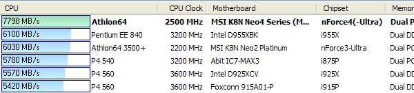

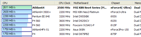

giorgos th.1442169073 Απρίλιος 16, 2006 Author #17 Κοινοποίηση Απρίλιος 16, 2006 χαλαρα..αν παρω τελικα το 680W θα χωραει πολυ ακομα.. να και τι μου εβγαλε το Everest.τις βαζω γιατι μ`αρεσαν....:112: Link to comment Share on other sites More sharing options...
