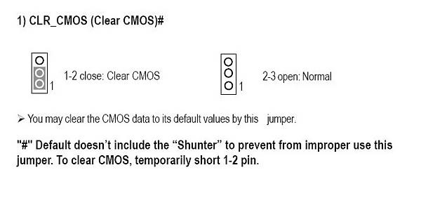

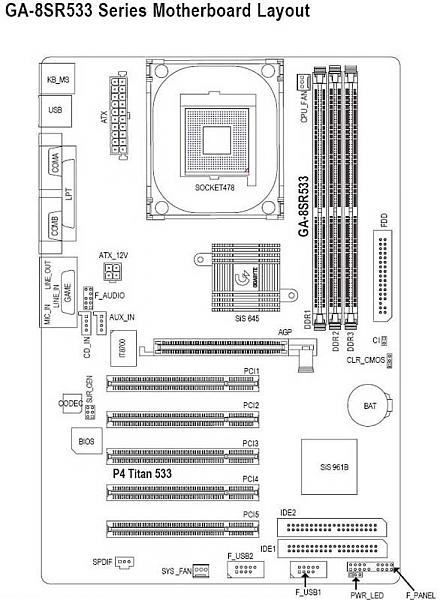

zigi Ιανουάριος 15, 2007 #23 Κοινοποίηση Ιανουάριος 15, 2007 Για βοήθεια αποστέλλω τη μητρική του Οδυσσέα και την εικόνα που περιγράφει το clear cmos . Link to comment Share on other sites More sharing options...
schumifer1442169067 Ιανουάριος 15, 2007 #24 Κοινοποίηση Ιανουάριος 15, 2007 Εντάξει , βραχυκυκλώνετε στην πρώτη φωτογραφία τα δύο κάτω με ένα κατσαβιδάκι για πάνω από 10 δευτερόλεπτα και μηδενίσατε το ΒΙΟΣ. Link to comment Share on other sites More sharing options...
