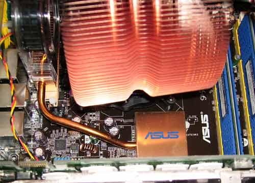

Παρελαβα εχθες το νεο μου ταουερ απο το πλαισιο. Μεσα στην παραγγελια ηταν και μια ψυκτρα zalman 9700. (εγκατεστημενη ηδη στο ταουερ)
Επειδη δεν εχω ξαναδει τετοιο θηριο live και δεν ξερω ποια ειναι η σωστη τοποθετηση, οπως την βλεπεται στην φωτο 1 σας φαινεται σωστα τοποθετημενη;
ρωταω επειδη φαινεται ψιλοστραβα βαλμενη και οχι παραλληλα με το motherboard.

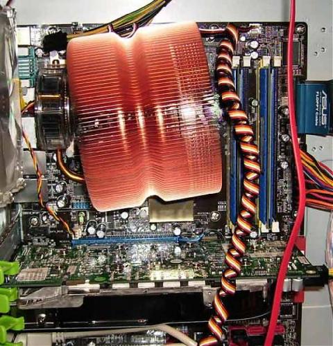

Στην φωτο 2 φαινεται ενα χρυσο κουτακι του moterboard (ψυκτρα ειναι και αυτο; ) το οποιο ισως να εβρισκε στη ζαλμαν και ισως εξαιτιας του να εχει καθησει ετσι στραβα.
Ειναι οντως αυτο που λεω ή ειμαι να παιρνω το ταουερ καλικουτσα και να κατεβαινω στουρναρη για αντικατασταση;
Ευχαριστω.

OMG, από ποιά μεριά φυσάει το ανεμιστηράκι της ψύκτρας του επεξεργαστή ?
Μην μου πείς από το μπροστινό μέρος του κουτιού πρός τα πίσω, γιατί δεν μπορεί [ κανονικά έτσι πρέπει ] να είναι τόσο ηλί8ιοι αυτοί στο πλαίσιο!
Έχουν βάλει το ανεμιστηράκι που δίνει η Asus να φυσάει πρός το μπροστινό μέρος του κουτιού [ πάνω στην ψύκτρα της CPU ]...

Αυτο το χρυσο κουτακι οπως πολυ σωστα εγραψες ειναι μερος του συστηματος ψυξης του motherboard,και απο οτι μπορω δυσκολα να διακρινω στις φωτογραφιες που εχεις ανεβασει,το ενα ποδαρακι της ψυκτρας της zalman πρεπει να βρισκει επανω σε αυτο,και γι'αυτο μαλλον εκατσε ετσι στραβα.

Εγω την έχω βάλει στην P5W DH Deluxe και χωράει κανονικά κάθετα. Δέν ξέρω πόσο μεγάλη διαφορά χώρου έχουν οι δύο μητρικές, αλλά νομίζω πως δέν θα υπάρχει πρόβλημα.

Tελικα δεν αντεξα, ξεπερασα το φοβο μου και εβαλα χερι...
Ηταν πολυ απλο τελικα μα δεν ειχα ξαναβαλει/δει αφτερμαρκετ ψυκτρα και φοβομουνα να την πειραξω ...
Με ελαχιστη δυναμη ηρθε στην σωστη της θεση χωρις να προβαλει καμια αντισταση ... αξιο αποριας ε; αυτη η παστα δεν στεγνωνει/κολλαει ποτε;

Μπιλ, για αυτο που ειπες με το ανεμιστηρακι της ασους εχεις δικιο. Το ειχαν να φυσαει κοντρα στη Ζαλμαν.
Μετα απο μιση ωρα κοπου και φοβου μη σπασω το mobo απο την δυναμη που εβαζα, ΔΕΝ καταφερα να αφαιρεσω το ανεμιστηρακι της ασους. Απλα του εβγαλα το ρευμα και το αφησα εκει να υπαρχει ...
Φοβαμαι οτι πρεπει να αφαιρεθει πρωτα η Ζαλμαν για να βγει αυτο, και αυτο δεν παιζει να το κανω μονος ουτε μια στο εκκατομυριο ...

για να βγει το φανακι της Asus,θα πρεπει να βγει και η Zalman πρωτα.
Αλλα το λεει με μεγαλα γραμματα για το φανακι αυτο.
"Use only with passive or watercooling....."

Κι εγώ λέω να το ξαναβάλω, αλλά από την άλλη, όταν η cpu φτάνει 70-72c full load, σε τί αποσκοπεί να ρουφάει αυτό το ζεστό αέρα που βγάζει η Zalman και να τον διοχετεύει στο chipset;;; :confused: :confused: :confused:

Ναι συμφωνώ οτι η θέση του δεν είναι η καλύτερη δυνατή.Αλλά και να το βγάλεις πάλι ο ζεστός αέρας της zalman θα πηγαίνει επάνω του.
70-72 βαθμοί είναι πάρα πολλοί.Πως το μετράς?
Αν το μετράς με της μητρικής πρόγραμμα ή κάποιο άλλο παρεμφερές που χρησιμοποιεί τους σένσορες της μητρικής κατέβασε το coretemp και δες πόσο είσαι.
http://www.thecoolest.zerobrains.com/CoreTemp/
Αν δεν έχεις κάνει overclock και είσαι σε full load 55-60 (coretemp) τότε η zalman δεν πατάει καλά και θα πρέπει να την βγάλεις,να την καθαρίσεις όπως και τον επεξεργαστή,να πάρεις καλή πάστα,να την απλώσεις όμορφα και μετά να κουμπώσεις την zalman σωστά.

Δυστυχώς δεν έχεις και πολλές επιλογές.Η θέση που βρίσκεται είναι πολύ κακή.
Δεν μπορώ καταλήξω σε κάποιο συμπέρασμα ως προς το πως θα δροσίζει καλύτερα.Μόνο αν έχεις τρόπο να μετρήσεις την θερμοκρασία του τσιπσετ θα ξέραμε τι είναι καλύτερο.
Μια καλή ιδέα θα ήταν να βγάλεις τις ψήκτρες τις μητρικής και να τις αντικαταστήσεις με κάτι πιο βολικό και καλύτερο.
Βλέποντας σε φώτο την μητρική σου,εκεί που κουμπώνει ο ανεμιστήρας απο κάτω είναι τα mofsets.Τα mofset δεν χρειάζονται ανεμιστήρα,παρα μόνο ψήκτρα.
Οπότε βάζεις κάτι τέτοιο.

εξαρτάται απο την zalman,δηλαδή ποια απο τις δύο ταιριάζει καλύτερα για να μην βρίσκει με την zalman.
Οσο για τον επεξεργαστή σου,μήπως θα ήταν καλύτερο να τον κατεβάσεις λίγο?Αν τον πήγαινες στα 3400 δεν θα έβλεπες διαφορά και πιο δροσερός θα ήταν.

το ανεμιστηράκι της asus φυσάει κάθετα προς την ψήκτρα του chipset και οχι προς κάποια κατεύθυνση μπρος ή πίσω του.
Θα σε συμβούλευα να το ξανασυνδέσεις.
Φιλε μου οπως ανεφερε και αλλος χρηστης πιο πανω, η asus στο μανιουαλ αναφερει οτι πρεπει να τοποθετειται το ανεμιστηρακι της οταν χρησιμοποιεις passive cooler ή watercooling.
Οταν εχεις λεει active CPU cooler δεν πρεπει να τοποθετειται γιατι "will interfere with the airflow and destabilize the system" :(
Λογικα η Ζαλμαν δεν ειναι "active CPU cooler"; :confused:

Destabilize ή αλλιώς να αποσταθεροποιηθεί,δεν πρόκειται.Στην χειρότερη αν πραγματικά μπλέκεται με την ροή αέρα το πολύ-πολύ να ανεβεί λίγο η θερμοκρασία του επεξεργαστή.

Ούτως ή άλλως, η cpu είναι σταθερή στην μητρική. Ακόμη και να βγάλεις την Zalman, η cpu θα παραμείνει στην θέση της.
Btw, έγινε το 3,6-->3,4-->3,6Ghz και τώρα, η θερμοκρασία είναι στους 66c max με full load. Πάλι είναι λίγο υψηλή, οπότε θα δώ τί θα κάνω παραπάνω...
