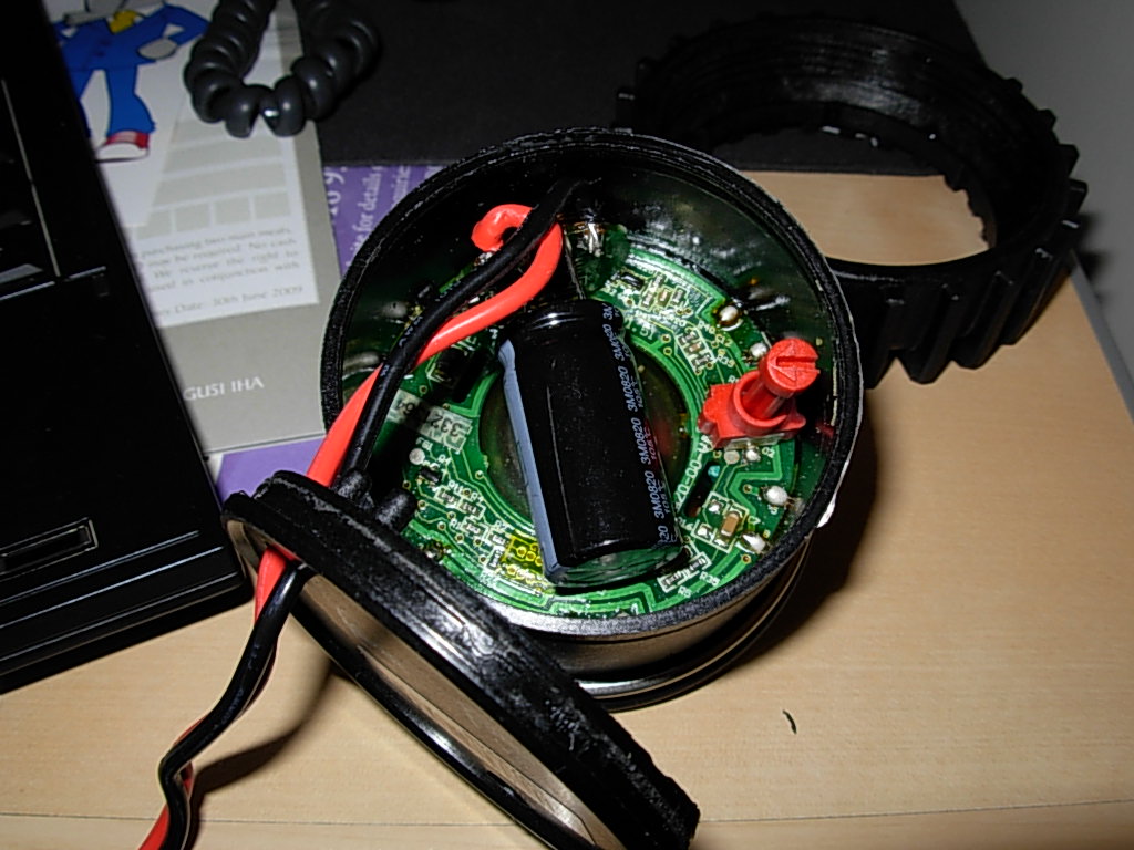

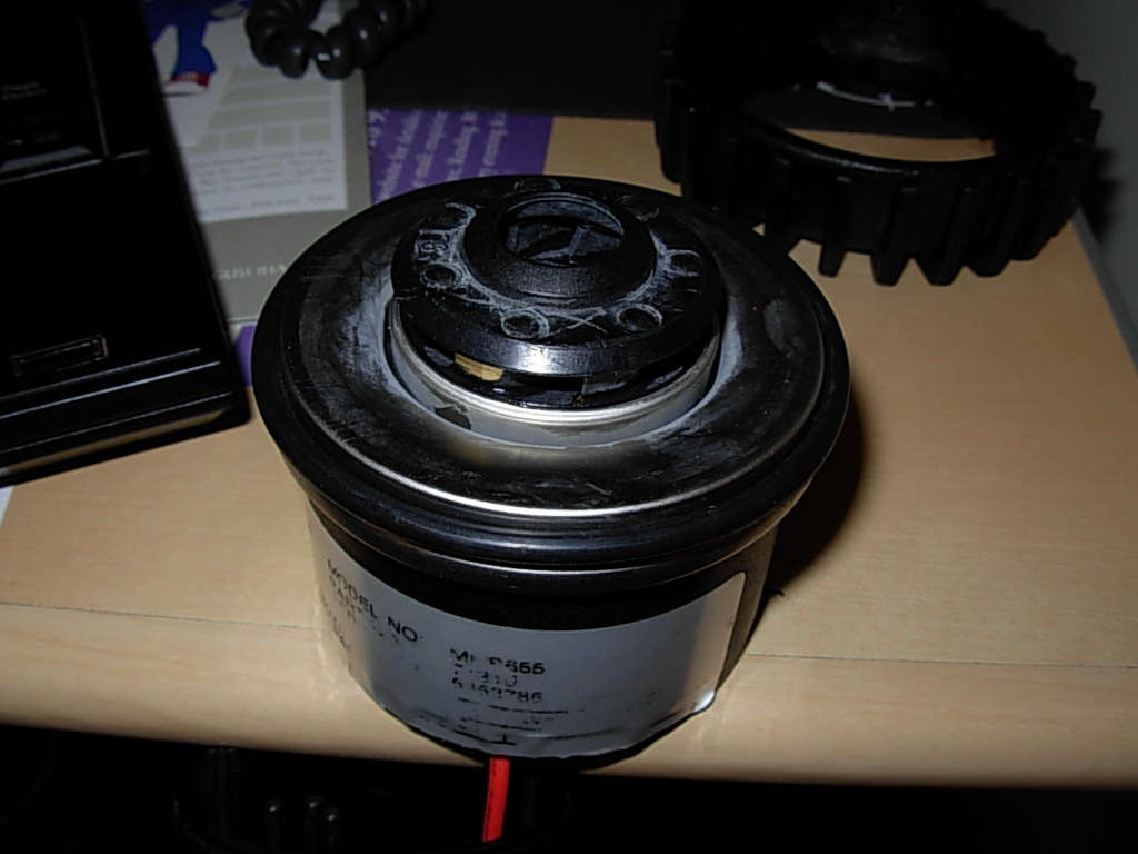

και το μονο που εξειχε ηταν το καλωδιο της αντλιας (12V) ειπα να το μικραινω λιγο...και μετα το χαος..η αντλια δεν ξεκινα πια....
Οχι δεν εκανα λαθος τα καλωδια ..(το κοκκινο στο κοκκινο και το μαυρο στο μαυρο)
Ανηξα και την αντλια τιποτα...ουτε καν προσπαθει...ειναι δυνατον??/

Μήπως σου ξέφυγε κανένα συρματακι και βραχυκυκλώνουν θετικό με αρνητικό?
Link to comment
Share on other sites
Μπα Χριστο το πρωτο που ειδα... με 3 ζευγαρια pin δοκιμασα ..τιποτα
την ανηξα πριν λιγο αλλα τζιφος...ουτε κατι καμενο ουτε τιποτα...απλα σταματησε να πεζει
και ειναι ακριβη η ατιμη.... 70 λιρες... και εγινε τζιτζιλονι το κουτι σπαστικα ..8 ωρες τζαμπα :(
να και ο υπαιτιος...
