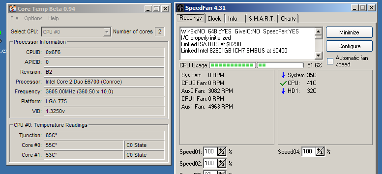

Iannis Μάρτιος 4, 2007 #16 Μάρτιος 4, 2007 Με νεες CellShock 1000MHz 4-4-4-12 τρεχουν 1080 με FSB 360 2,4 V Οι διαιρέτες δεν παιζουν σωστα σ'αυτη τη μητρικη Εαν βάλλω ποιο χαμηλά τις μνήμες Δεν μπουταρει 1,615 Vcore και ολα τα αλλα ρευματα τσιτα βεβαια αφου ολοι με αυτη τη μητρική πάνε παραπανω θα δω μηπως δεν πατάει καλα το Block της υδρόψυξης Ποια ειναι η σωστη temp?? 16 βα8μούς διαφορα??????
