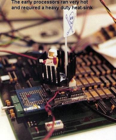

Φωτό από πρωτότυπη πλακέτα σε δοκιμές (ωπα, ψύκτρα σε επεξεργαστή το 1983 ;))

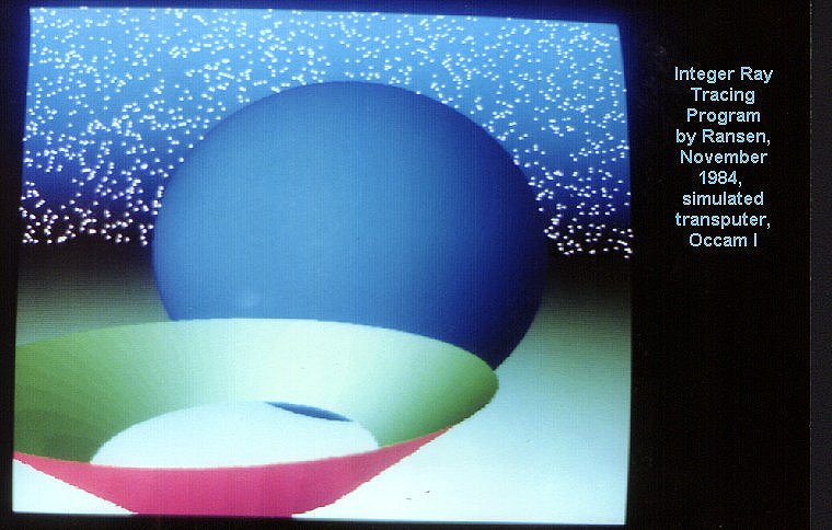

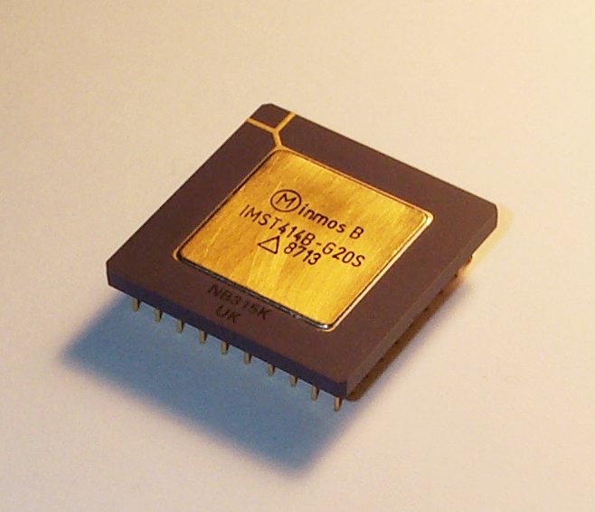

Φωτό από integer ray tracing program. Ναι ολα τα υπολογίζει η CPU σε real time (εν έτει 1984!)
