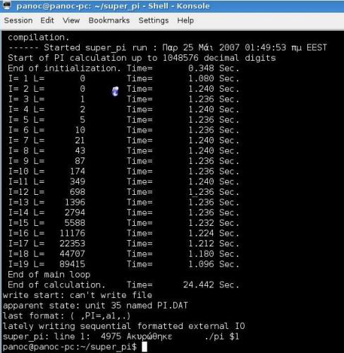

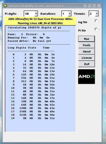

που λετε, με αφορμη που φιλος γνωστος και μη εξαιρετος ocer εβαλε ubuntu 7 ειπαμε να τρεξουμε το spi test 64bit του darthmoul να δοθμε τι ψαρια πιανουν οι επεξεργαστες.
το συστημα μου ειναι το πρωτο της υπογραφης μου και τρεχει 64bit Debian Testing με πυρηνα 2.6.18-4.
το δικο μου τεστ.

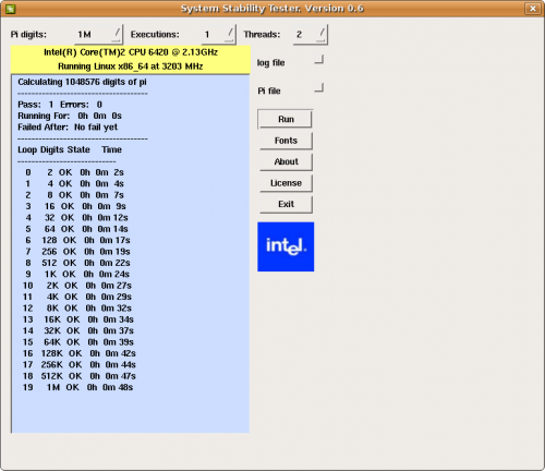

οτι ο c2d με 400ΜΗz ισα ισα που ριχνει στον A64. 5% ενω εχει 14% περισσότερα MHz.
αυτο σημαινει οτι clock to clock ο Α64 παει καλυτερα...
τελικα μαλλον οι intel δεν ειναι δα και τόοοοσο γρηγοροι.

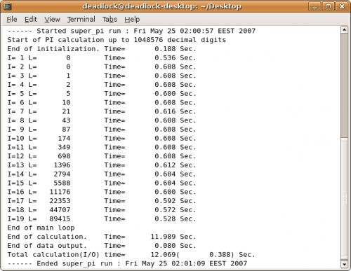

οριστε το δικο μου για το spi του linux ΣΗΜΕΙΩΣΗ ΑΥΤΟ ΤΟ SPI ΕΙΝΑΙ 32ΒΙΤ ΟΠΟΤΕ ΤΑ ΑΠΟΤΕΛΕΣΜΑΤΑ ΤΟΥ ΔΕΝ ΕΙΝΑΙ ΑΜΕΣΑ ΣΥΓΚΡΙΣΙΜΑ.
οποτε τελικα, επιβεβαιωνεται οτι ο C2D ειναι πραγματι ΤΑΧΥΤΕΡΟΣ στα 32Βit αλλα ΠΙΟ ΑΡΓΟΣ στα 64.
Ενδιαφερον δε νομιζετε?
Τελικα αυτοι που φωναζουν για Α64+Linux+64Bit ισως εχουν δίκιο ?
Κατ'αρχήν το spi και ο systester δεν είναι στο ελάχιστο άμεσα συγκρίσιμα γιατί:
1) Χρησιμοποιούν διαφορετικούς αλγορίθμους
2) Το spi είναι computitional intensive και ο tester memory intensive
3) Ο tester κάνει τον υπολογισμό εις διπλούν με δύο threads και χωρίς shared memory.
4) Η gmp που χρησιμοποίησα τότε στον tester είναι intel platform optimized αλλά όχι amd platform optimized. Η τρέχουσα έκδοση της είναι και AMD optimized και οι χρόνοι που δίνει σε 64 bit AMD πλατφόρμα είναι σχεδόν οι μισοί.
Ο A64 βγαίνει καλύτερος στον tester με την παλιά έκδοση gmp που έχω εκεί λόγω hypertransport.
