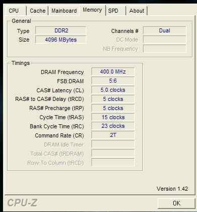

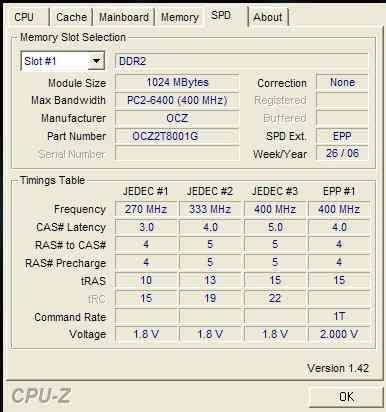

Τα εκανα ολα αλλα το συστημα μολις ανοιγει βγαζει κινεζικα και κανει restart .Μεσα στο Bios ειδα οτι οι μνημες ειναι χρονισμενες Auto στα 5-5-5-15-2Τ ενω οι μνημες μου γραφουν οτι δουλευουν 4-4-4-11-1T και ετσι οταν τις εκανα παλι κολλαγε :022:
