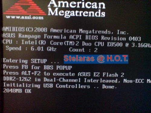

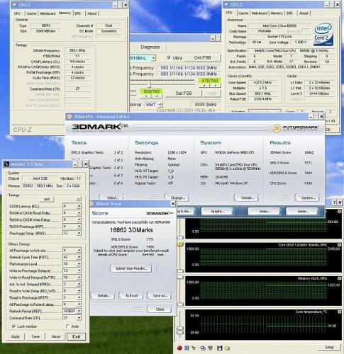

Ενα multi και 2 fsb πανω . :033:
Η μητρικη συμπεριφερεται κατι παραπανω απο αψογα ! :D . Με ενα 'τικ' θα μπορεσει να παιξει 3d στα 590Mhz fsb . ;)

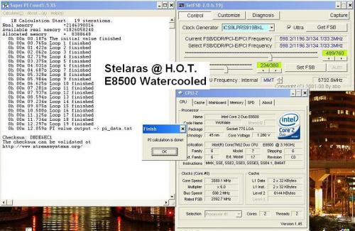

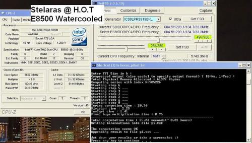

Νομιζω πως εχουμε εναν νικητη εδω ... :098:
Στο cascade θα τσιμπησει κατι παραπανω ... :045: :045:

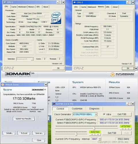

Εψαχνα το fsb του επεξεργαστη ... και στους -95C πηρα αυτο :
Στα 625mhz fsb , λουπαρει memtest . Στα 630 ισα που κατι παει να κανει . :046:
