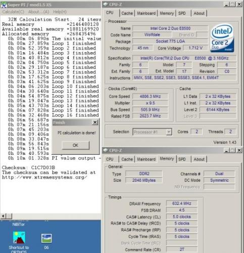

Παει καλα το coretemp βρε παιδια?
Ειναι δυνατον σε idle να ειναι σωστες αυτες οι τιμες?:D

ντροπάρει τρελά η abit... 1,565 από bios->1.45-1.46 idle->1.41-1,42 load
μόλις πέσει στα 1,40 σκάει λάθη...

Η μία είχε 0.04 και η άλλη 0.03 droop που είχα.
από την τελευταία αναβάθμιση και μετά μου τα κάνει αυτά...
ίσως να μην έχει κάτσει καλά το νέο bios...
Ευτυχώς όσο ανεβάζω μειώνετε η διαφορά...
Πχ στα 1,825 από bios έχω 1,71 idle και 1,69-1,70 load...
πάλι καλά...
