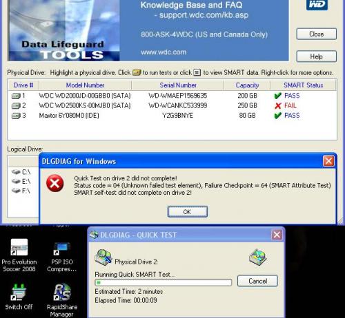

κανω ενα τεστ στους σκληρους και εχω αυτο το αποτελεσμα

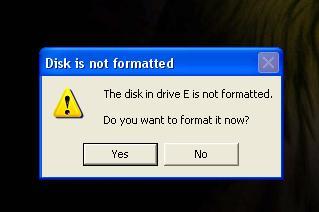

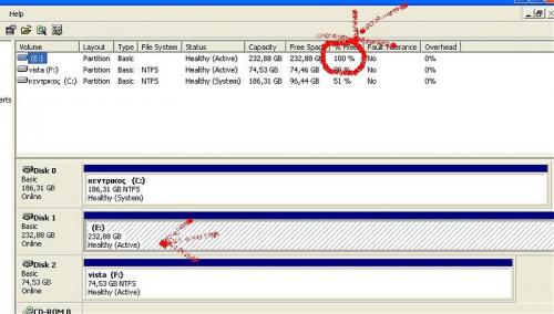

σημερα παω στο computer managment βλεπω οτι λεει helthy αλλα
δεν υπαρχει τιποτα μεσα στον σκληρο...
επισης μου λεει οτι για να μπω μεσα πρεπει να τον φορμαρω...

Scandisk έκανες; Αν είναι και το λειτουργικό περασμένο μέσα (boot disk) δοκίμασε (αν και δεν το πιστεύω να φτιάξει) να βγεις σε Windows recovery console και δώσε εντολή : fixmbr (μπας και φταίει ο boot sector).
Παίζει η περίπτωση (αφού δεν περνάει SMART τεστ) ο δίσκος να χτύπησε...

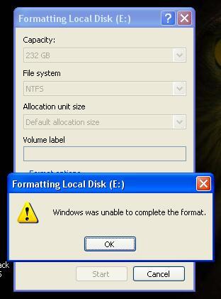

να προσθεσω οτι ο σκληρος εκανε τις τελευταιες 2 μερες σαν να εψηνα ποπ κορν(καποιες στιγμες ετσι, οχι συνεχεια)...
επισης να πω οτι πατησα φορματ και μετα πο λιγο μου εμφανησε αυτο
Νικο ειναι ενας απλος back up σκληρος...
το λειτουργικο ειναι σε αλλον

Θα μπορούσες να κατεβάσεις το WD Data lifeguard tool (υπάρχει και για windows) και να δοκιμάσεις 'write zero' μπας και στον επαναφέρει. Βασικά αυτό είναι σαν να κάνεις low level format, αλλά ακόμα και αν ο δίσκος δουλεύει μετά, κανείς δεν σου εγγυάται ότι δεν έχει πρόβλημα και ότι δεν θα σου ξανακάνει "κόλπα" μετέπειτα...
Εγώ πάντως πιστεύω ότι ο δίσκος απεδήμησε εις τόπον χλοερόν!

η μια φωτο ηταν απο το diagnostic tool
Ωπ.. σωστός, δεν το πρόσεξα.
Παντως ότι σου είπα παραπάνω ισχύει (αν ο δίσκος τελικά έχει fault)...

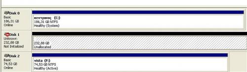

νεα φωτο...

μπορω να παρω τα αρχεια μου απο μεσα?

μετα απο τοσα φορματ φιλε ειναι μαλλον δυσκολο.Ειδικα αν εκανε low level format.Δοκιμασε οτι εργαλεια βρεις για recovery.Μην απογοητευτεις για την ταχυτητα τους μπορει να κανει και 3 μερες συνεχωμενα να παρει τα αρχεια.

Νομίζω οτι απ την στιγμή που έκανες format είναι πλέον πολύ δύσκολο αν όχι αδύνατον να πάρεις πίσω τα αρχεία σου...
Ο δίσκος σου και κατα την δική μου γνώμη "χτύπησε"...
