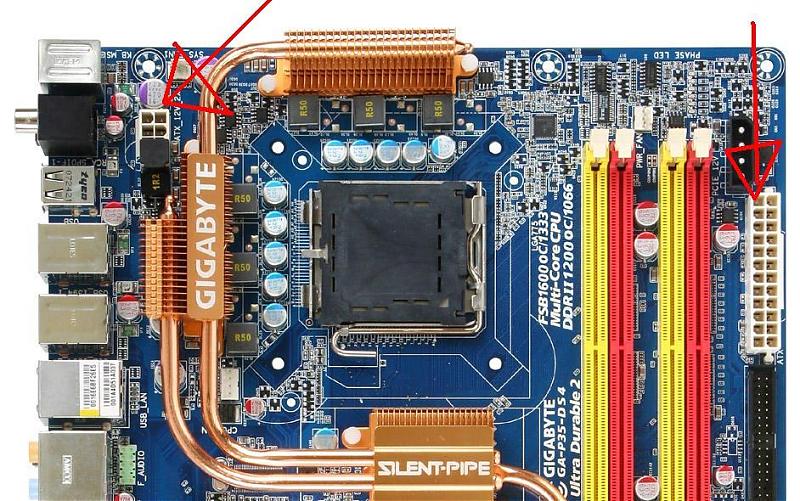

1) Δες την φωτογραφια.Στα βελάκια ειναι η τροφοδοσια
2)Στα κίτρινα slots
3) Λιγο στο κέντρο και να την απλώσεις ομοιόμορφα με μια τηλεκάρτα.

1. θα τα ενωσεις κ θα βαλεις στα 8, 8 και στα 24, 24!
2. στο 1 και 3 η 2-4
3. βαλε μια γραμμουλα απο πανω προς τα κατω
4. αυτο υπαρχει για να συνδεεις σκληρο δισκο εξωτερικο με προτυπο e-sata καλη ωρα οπως το usb

Το esata ειναι για την μεταφορά των δεδομένων. Ο εξωτερικος δίσκος που θα βάλεις θα έχει δικιά του τροφοδοσία απο πρίζα με ενα μετασχηματιστη.\
Πρώτα θα βαλεις τον επεξεργαστή στο socket. Θα καθαρίσεις την ψύχτρα αν εχει ηδη αυτή την τσίχλα που βάζουν απο την εταιρία με ασετόν και βαμβάκι και μετά θα την απλώσεις ώστε να καλύψει ΟΛΟ τον επεξεργαστή. Προσεκτικά ομως μην το "λουσεις" τριγύρω.
Αυτα τα καλώδια που ειχε το κουτί ειναι sata ναι. Serial Ata =sata
