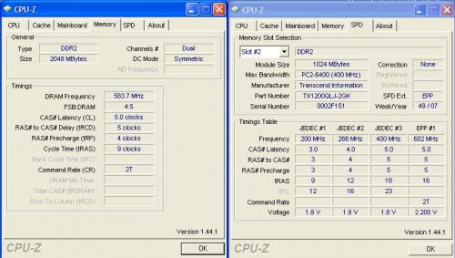

stealth1442169213 Μάϊος 28, 2008 Author #14 Κοινοποίηση Μάϊος 28, 2008 Ευχαριστω ThorLite,Με 4-4-4-12 και 2.2V τις εχεις δοκιμασει και μεχρι που μπορουν να φτασουν?Στο SPD tab γιατι τις βλεπει σαν PC2-6400(400Μhz) απο οτι λεει η σελιδα στο plaisio ειναι PC2-9600?Οπως βλεπω στα 1200Mhz με 2.2V λεει 2Τ,πιο χαμηλα τις εχεις δοκιμασει σε 1Τ?Eχει να προτεινει καποιος καλλιτερες μνημες για overclocking?Tι παιζει με τα Micron απο οτι ειχε ακουστει πεθαιναν γρηγορα ακομα και με default ρευμα.Λοιπον το αποφασισα Rampage Formula η μητρικη,δεν ξερω αν θα μου χρειαστουν τα 600+ FSB(αν μπορω να παιξω με χαμηλους πολλαπλασιαστες θα μου χρειαστουν)αλλα μαλλον ειναι νωρις ακομη για DDR3 μητρικες,στο επομενο socket ισως.Εδώ μιλάμε για νορμάλ o/c ... Επειδή πιθανόν να μήν μπορώ να στο μεταφέρω σωστά με λόγια.Κάνε τον κόπο να διαβάσεις το παρακάτω link.http://www.anandtech.com/mb/showdoc.aspx?i=3208&p=4Αν μoυ πεις αν παιζει κατι με αυτο που σε ρωτησα πριν λιγες μερες ισως μπορεσω να κανω κατι παραπανω απο ενα νορμαλ overclock:001:Eυχαριστω θα το διαβασω.stealth Link to comment Share on other sites More sharing options...
