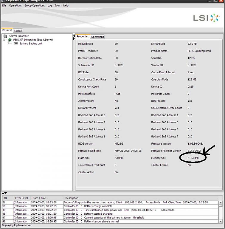

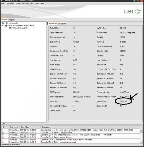

apotsi Μάρτιος 3, 2009 #45 Μάρτιος 3, 2009 apotsi έγραψε: Μετά από την επιβεβαίωση χρήστη από γειτονικό forum, Δουλεύει στον εν λόγω controller η μνήμη Kingston 512MB DDR2 400MHZ (KVR400D2S8R3/512I), για όσους θέλουν να αναβαθμίσουν τη μνήμη του controller τους στα 512ΜΒ. Δεν ξέρω τί διαφορές θα δείτε με αυτή την αναβάθμιση, αλλά μιας και η τιμή τους είναι στο πάτωμα, εγώ θα την βάλω. Δε μορ δε μπετερ.... Η πιό φτηνή που βρήκα και ετοιμοπαράδοτη είναι αυτή: Kingston Μνήμη 512MB DDR2 400MHZ (KVR400D2S8R3/512I) Και επιβεβαιώνω τα λεγόμενα του φίλου YDinopoulos. Μόλις έβαλα επάνω την μνήμη και την βλέπει κανονικά. Linos80, Dellman, Kostas7GTR είμαστε μιά χαρά...

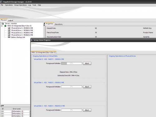

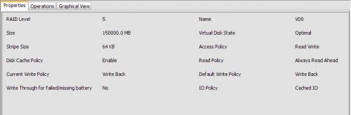

apotsi Μάρτιος 3, 2009 #46 Μάρτιος 3, 2009 χε χε χε... Ανοίξαμε και σας περιμένουμε... :057: Settings έβαλα: Εντάξει δεν τα έβαλα;
apotsi Μάρτιος 3, 2009 #48 Μάρτιος 3, 2009 Γιατί; Τί εννοείς; Το stripe όπου κι αν διάβασα, λέει να το αφήσεις default.
dellman Μάρτιος 3, 2009 Author #51 Μάρτιος 3, 2009 http://jonstechbits.com/2008/03/24/raid-stripe-size-what-does-it-mean-and-what-is-the-optimal-stripe-size/
apotsi Μάρτιος 3, 2009 #52 Μάρτιος 3, 2009 Είναι λογικά αυτά τα αποτελέσματα με Perc5/i 512MB, 4x1TB Samsung HD103UJ RAID5, με τα παρακάτω settings ? Read Write Γιατί το Read μου φαίνεται λίγο; Εδώ το άλλο το παλικάρι (JustusIV Benchmarks of PERC 5/i) με τους ίδιους δίσκους πήγε πολύ καλύτερα. Κάνω κάτι λάθος;
