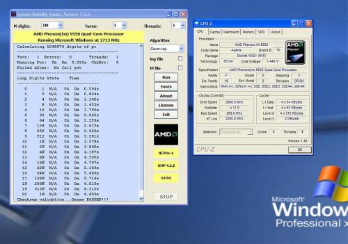

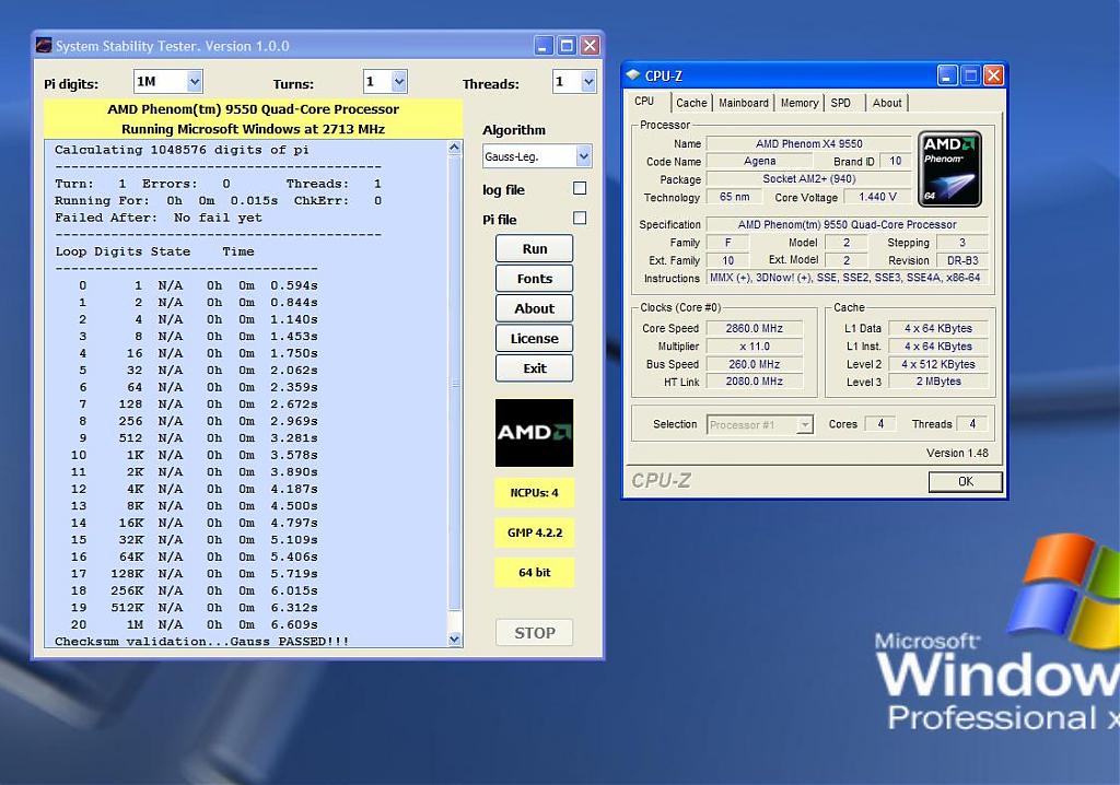

nicksoti1442169068 Φεβρουάριος 21, 2009 #28 Φεβρουάριος 21, 2009 Linos80 έγραψε: Ετσι, με την αλμυρα... Ειναι ξεκαθαρο πως ο systester στο συστημα μου τα παει καλυτερα κι ας μην ειναι AMD...:098: 1 sec διαφορά για +1140Μhz από τον Agena μου δεν λέγεται αρμύρα. Ντροπή λέγεται Σημειωση 1: πάνω από τα 2.7 τον ανεβάζω από nvidia tools, γι αυτό γράφει 2713 στο tester Σημείωση 2: Ο Phenom βγάζει με 1 και με 4 threads κοντινό score. Με 4 threads αν θυμάμαι βγάζει κάπου στα 7,4! Χειρότερο δηλαδή. edit: αυτό τελικά συμβαίνει, επειδή όταν επιλέγεις 4 threads, δεν τρέχει 1 test με 4 πυρήνες, αλλά 4 φορές ταυτόχρονα το ίδιο τεστ για έλεγχο σταθερότητας. Έτσι εξηγείται. Σημείωση 3: Στα win32 βγάζει κάπου 12,5 @2950. Απλά στα 64bit χάνω κάμποσα mhz σε OC, όπως είναι σύνηθες στους Phenom

Linos801442169065 Φεβρουάριος 21, 2009 #35 Φεβρουάριος 21, 2009 nicksoti έγραψε: 1 sec διαφορά για +1140Μhz από τον Agena μου δεν λέγεται αρμύρα. Ντροπή λέγεταιΣημειωση 1: πάνω από τα 2.7 τον ανεβάζω από nvidia tools, γι αυτό γράφει 2713 στο tester Σημείωση 2: Ο Phenom βγάζει με 1 και με 4 threads κοντινό score. Με 4 threads αν θυμάμαι βγάζει κάπου στα 7,4! Χειρότερο δηλαδή. edit: αυτό τελικά συμβαίνει, επειδή όταν επιλέγεις 4 threads, δεν τρέχει 1 test με 4 πυρήνες, αλλά 4 φορές ταυτόχρονα το ίδιο τεστ για έλεγχο σταθερότητας. Έτσι εξηγείται. Σημείωση 3: Στα win32 βγάζει κάπου 12,5 @2950. Απλά στα 64bit χάνω κάμποσα mhz σε OC, όπως είναι σύνηθες στους Phenom Το superpi σου δεν βλεπω. Νομιζω ο Λουκας ζητησε και superpi για να δουμε τη διαφορα μεταξυ των δυο μετροπρογραμματων...

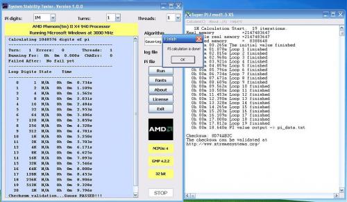

george1551 Φεβρουάριος 21, 2009 #40 Φεβρουάριος 21, 2009 και με τον phenom 940 στα 3800 μνήμες στα 1066 super pi =18.640 system stability test =9.796
