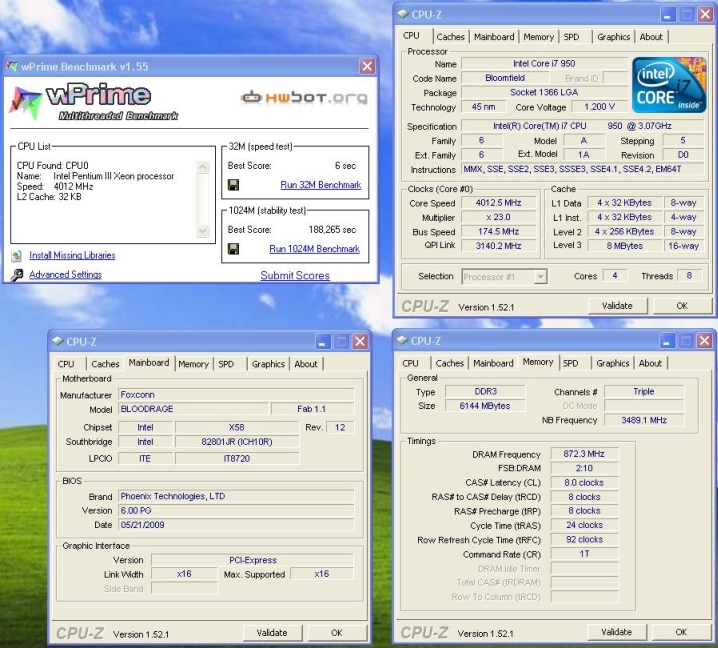

Επιστροφή από τις διακοπές .... και ώρα να ασχοληθώ και πάλι με τη Bloodrage.
Πρός το παρόν ... ο δανεικός σούπερ-μπανάνας 920 D0 :sheep:
Εδωσε τη θέση του σε έναν i7-950 Box .... ο οποίος παρόλο που είναι από το ίδιο batch 3912Axxx ... δείχνει να είναι τουλάχιστον αξιοπρεπής σε cpu speed με την stock ψύκτρα.

Για το παραπάνω θέμα ... η αρχική μου υποψία δέν επιβεβαιώθηκε.
Αρχικά πίστευα ότι είχε να κάνει με το eist και την επιλογή current feedback.
Λάθος.
Τελικά η διαφοροποίηση του Vcore οφειλόταν στις αλλαγές του multi του επεξεργαστή ... που έκανα στις δοκιμές μου.
Δηλαδή
Εστω ότι έχουμε έναν i7 950 που έχει default multi x23.
Με συνοπτικές δοκιμές βρίσκουμε ότι είναι σταθερός στα 4Ghz (23X174) με default ρεύμα.
Ορίζουμε στο bios ... default Vcore ... το οποίο μας δίνει Target Vcore=1.23
Ολα οκ μέχρι εδώ.
Οταν αλλάξουμε το multi σε x21 και κάνουμε match cpu speed ... δηλαδή 4Ghz με (21x191) ... το σύστημα είναι ασταθές.
Γιατί ?
Γιατί χαμηλώνοντας το multi ... η μητρική πάει και διαβάζει από άλλο vid-table ... και παρόλο που εμείς συνεχίζουμε να έχουμε στο bios, target Vcore=1.23 ... αυτή μας δίνει 1.20 !
Το ίδιο γίνεται και στη συνέχεια (όσο κατεβάζουμε multi).
Π.Χ. ... στα 19x211 ... η μητρική μας δίνει 1.16
Παρόλο που δοκίμασα και με απενεργοποιημένες τις επιλογές PPM,EIST & C-states .... η συμπεριφορά της δέν άλλαξε.
Επίσης άλλη μία λεπτομέρια αφορά το πραγματικό Vcore.
Το cpu-z μετράει 0,03 λιγότερο.
Το software της μητρικής μετράει 0,02 λιγότερο.
Συνδυάστε τώρα τα δύο παραπάνω (αλλαγή τάσης σε σχέση με το multi) + (software utilities που μετράνε λιγότερο από το πραγματικό).
....και ας υποθέσουμε ότι κάποιος ξεκινάει το κλοκάρισμά του με χαμηλό multi και high bclk.
... και καταλήξει στα 4.5Ghz (19x237) με 1,52 volt (βάσει software)
... και αποφασίσει για οποιοδήποτε λόγο (π.χ. αστάθεια σε κάποιο bench) να κρατήσει το cpu speed στα 4.5Ghz ανεβάζωντας το multi σε (23x196)
Πές τε μου ... τι τάση θα έχει φάει το cpu ?
Χμμ ... 1.65 volt πραγματικό.
Καλό ταξίδι στο cpu σας ... :045:
Εύχομαι και θέλω να πιστεύω ότι οι μητρικές άλλων εταιρειών δέν λειτουργούν με τον ίδιο τρόπο.
Τα vid-tables τα έχει δώσει η Intel ... αλλά η εφαρμογή τους στα bios των μητρικών είναι ευθύνη των bios engineers της κάθε εταιρείας.
