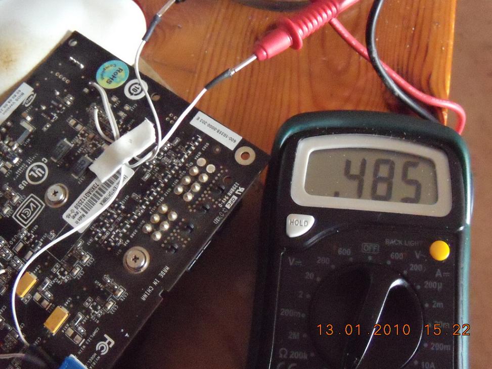

Κωστα δε θα συμφωνησω με αυτο που γραφεις για τα μικρα trimmer. Εχουμε βαλει σε μοντες καρτων μεχρι και 500ohm για μνημες . Ο σωστος τροπος ειναι το να μετρας την αντισταση μεταξυ ground και vmem point και να πολλαπλασιαζεις X 20 . Η τιμη που θα σου δωσει ειναι αυτη που πρεπει να μπει ωστε να μην αλλαξει πολυ η συνολικη αντισταση οταν βαλεις το trimmer(παραλληλες αντιστασεις) και ως αποτελεσμα θα ειναι να βρεθεις πολυ κοντα στη default ταση.
Στην περιπτωση του Γιαννη , ισως εχει το 2ο revision της 8800gtx και να φοραει hynix μνημες που εχουν 2.2v default ταση (Οι samsung εχουν 1.95 περιπου) .
Πρεπει να μετρησει default ταση ... καθως και την αντισταση μεταξυ vmem point (το σημειο που γινεται η μοντα) και ground .

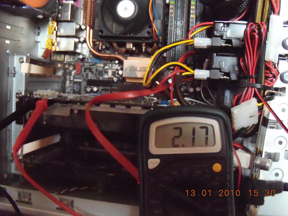

Λοιπον τα μετρησα...Στελιο εχεις δικιο, πρεπει να εχει hynix επανω.Aυτο ειναι καλο η κακο τωρα?
Εβγαλα το trimmer και μετρησα την αντισταση και ειναι 485ohm, αρα και με ενα 10k trimmer θα ημουν ενταξει.Θα βαλω ενα 20k παλι.
Μετα μετρησα τι ταση δινουν οι μνημες default και μου εδειξε 2.17V, αρα σωστο ηταν το 2.22V που μου εδειχνε με την μοντα.

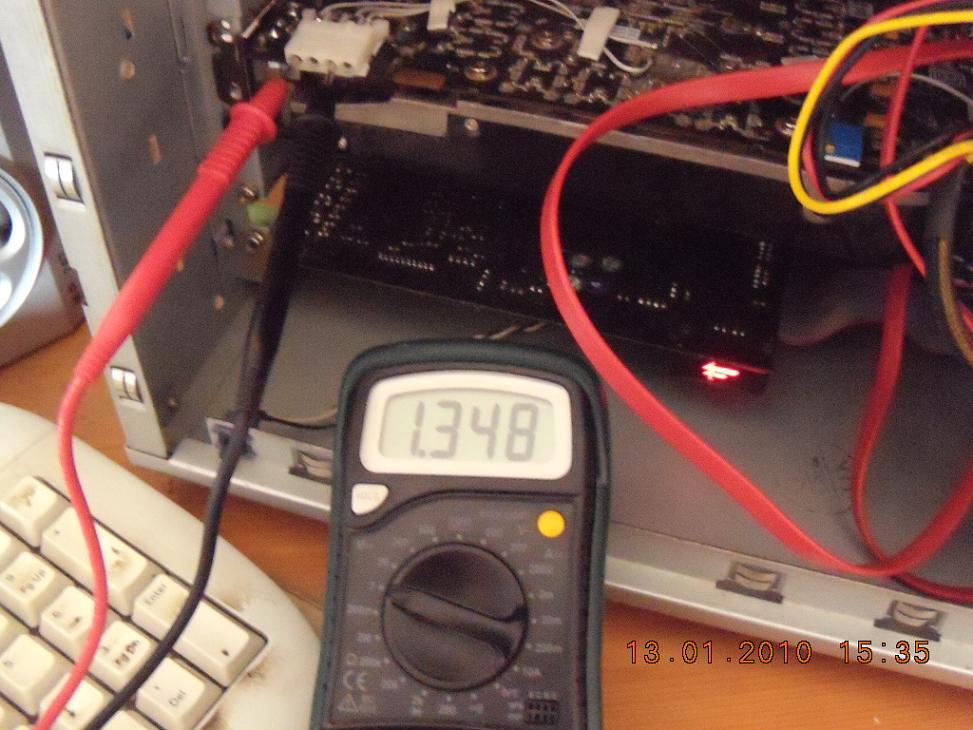

Μετρησα και την GPU και μου δειχνει 1.348V, το προβλημα ειναι οτι οταν παω να βρω το max core μου παγωνει στα 639MHz.Ποσο ρευμα μπορω να δωσω σε αυτην την GPU?
