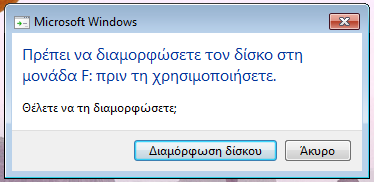

καλημέρα σε όλη την παρέα , έχω ένα προβληματάκι ( βασικά τις κουνιάδας μου ) με ένα σκληρό εξωτερικό ADATA NH92 , μετά από 2 μήνες περίπου ακινησίας του σκληρού ξαφνικά βγάζει ένα μήνυμα και λέει ότι πρέπει να γίνει διαμόρφωση , σας έχει τύχη κάτι τέτοιο ;

Δοκιμή με άλλο USB καλώδιο και σε διαφορετική USB. Αν ο δίσκος έχει Y cable (αυτό που από την μία μεριά έχει 2 USB υποδοχές) σίγουρα δοκιμή και με αυτό το καλώδιο.
Αν υπάρχει πρόχειρος άλλος υπολογιστής δοκιμή και εκεί.
Αν δεν υπάρξει αποτέλεσμα τότε το επόμενο βήμα είναι δοκιμή του δίσκου εσωτερικά στο PC
υπάρχει βιντεάκι που δείχνει πως να ανοίξεις την θήκη και δεν είναι τίποτα το ιδιαίτερο.
διότι μπορεί να φταίει η θήκη.
Αν ούτε σε αυτή την περίπτωση γίνει κάτι και συνεχίσει να λέει για format τότε ο δίσκος ίσως να τα έχει παίξει. Αν υπήρχαν αρχεία μέσα δοκιμή με κάποιο πρόγραμμα για ανάκτηση αυτών (π.χ. Get data back). Μετά format και έλεγχο με κάποιο διαγνωστικό για να δεις σε τι κατάσταση είναι ο δίσκος.

δοκίμασα δεν 3 pc και με διαφορετικό καλώδιο αλλα πάλι τίποτα , το σύστημα αρχείων είναι fat32 έχει σχέση ; έκανα ανάκτηση κάποιον αρχείων με το icare data recovery αλλα δεν δείχνει τις εικόνες ούτε τα video

δοκίμασα σε 2 pc και με διαφορετικά καλώδια αλλα πάλι τίποτα , το ίδιο μήνυμα , το σύστημα αρχείων είναι fat32 παίζει ρολο αυτό ; επανέφερα κάποια video και εικόνες με το i care data recovery αλλα τα windows δεν τα εμφανίζουν

Δεν έχει σχέση το fat32. Το γεγονός ότι τα αρχεία που επανέφερες δεν παίζουν, ίσως να σημαίνει γενικότερα πρόβλημα στον δίσκο ή (αν σου εμφάνισε πάνω από 2 partitions και διάλεξες το ένα από αυτά) να διάλεξες λάθος (παλιότερο) partition. Αν δεν δοκίμασες να βγάλεις τον δίσκο από το κουτί πάντως και επιμένεις να τον συνδέεις/δοκιμάζεις με USB καλώδιο, άνοιξέ τον και σύνδεσε τον εσωτερικά. Ίσως να φταίει η θήκη. Αν βέβαια έχει εγγύηση και το άνοιγμα της θήκης της ακυρώνει μπορείς να δοκιμάσεις RMA, αλλά θα φροντίσουν να αλλάξουν μόνο την θήκη ή θα πάνε να σου δώσουν καινούριο προϊόν και άρα θα χάσεις τα αρχεία σου;

όταν πατάω ό υπολογιστής μού εμφανίζει μονο τον δίσκο χωρίς να γραφή χωρητικότητα όπως τον εσωτερικό που έχω , το i care data recovery και ένα άλλο που δοκίμασα βλέπουν 1 partition , προσπάθησα να βγάλω την θήκη αλλα δεν μπόρεσα , αργότερα θα ξαναπροσπαθήσω , thks για την βοήθεια

όταν συνδέω την δεύτερη απόληξη του καλωδίου usb ακούγεται ένα τακ-τακ μέσα από το case , και δεν μπορώ να βγάλω το σκληρό από την θήκη του...τα νεύρα μου , θα κάνω μια διαμόρφωση να δω τι θα γίνει και μετά θα προσπαθήσω να κάνω ανάκτηση δεδομένων , άντε να δούμε...

Στην θέση σου και αν είχα σημαντικά δεδομένα μέσα, δεν θα έκανα διαμόρφωση, αλλά θα άφηνα τον δίσκο στην άκρη μέχρι να βρω τρόπο να ανοίξω την θήκη. Ακόμα και αν η διαμόρφωση ολοκληρωθεί, αν η θήκη τα έχει παίξει τα προβλήματα θα συνεχιστούν. Επιπλέον οποιαδήποτε εγγραφή πάνω στον δίσκο θα οδηγήσει στο να μην μπορέσεις να ανακτήσεις ποτέ κάποια από τα αρχεία σου, αφού αυτά θα έχουν γραφτεί ξανά.
