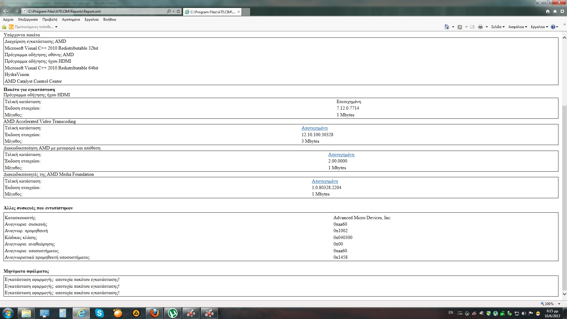

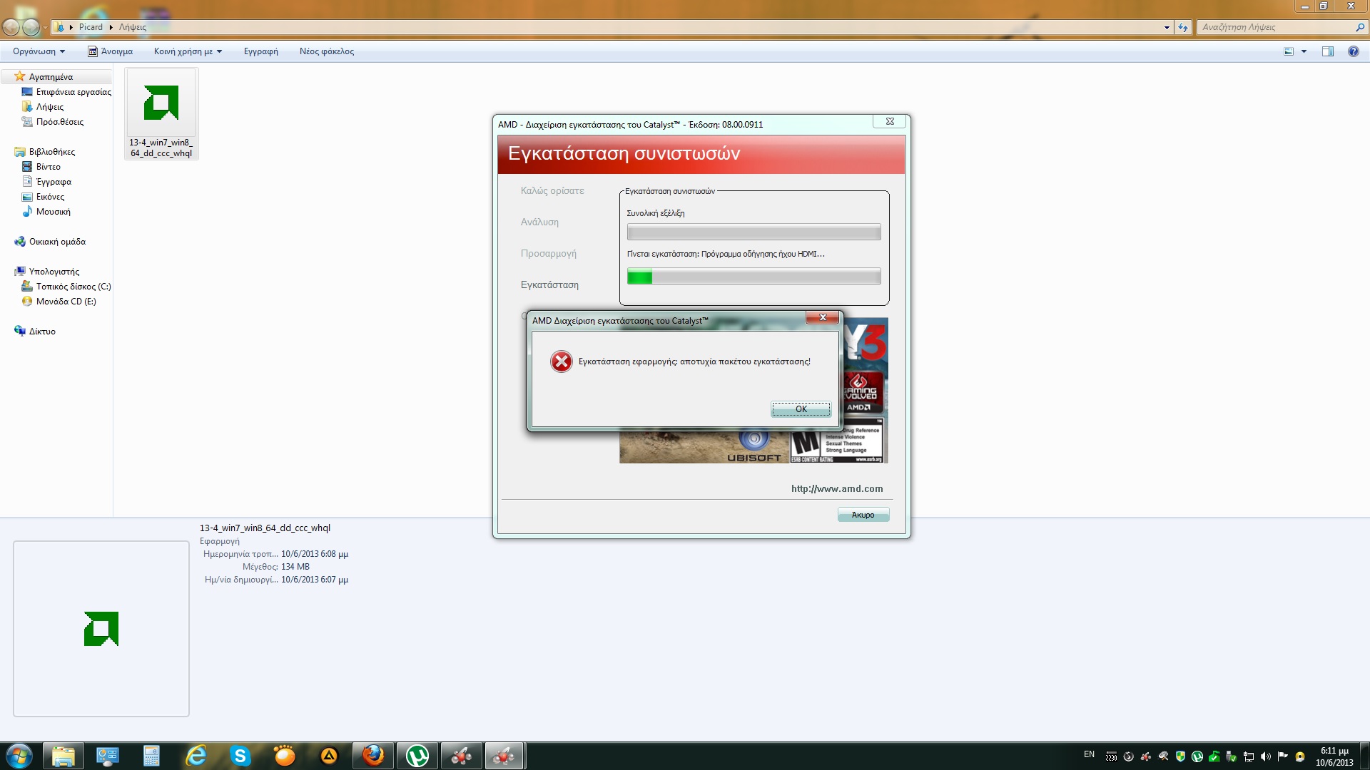

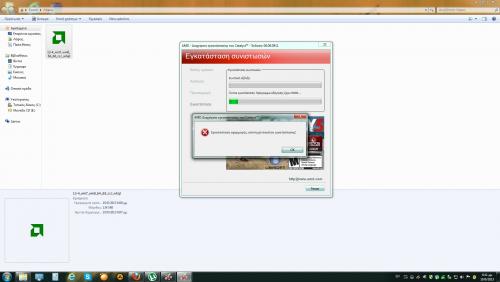

Picard1442169239 Ιούνιος 10, 2013 Author #5 Κοινοποίηση Ιούνιος 10, 2013 Λοιπον εχω την HD5670 ειναι της gigabyte συγκεκριμενα αυτη ----> http://www.gigabyte.com.gr/products/page/vga/gv-r567oc-1girev_20 Δουλευω σε win7 64bit κατεβαζω τους τελευταιους drivers απο τη σελιδα της amd ειναι οι 13.4,παω να κανω εγκατασταση,μπορει να αλλαξω το φακελο εγκαταστασης μεσα στα program files,δε νομιζω να εχει σημασια αυτο......επιλεγω προσαρμοσμενη,κατα την εγγραφη των στοιχειων μου βγαζει "αποτυχια πακετου εγκαταστασης" παταω οκ συνεχιζει την εγγραφη......στο τελος μου βγαζει με κοκκινο θαυμαστικο οτι "παρουσιαστηκαν σφαλματα στη διαρκεια της εγκαταστασης" .........ανοιγω το αρχειο καταγραφης.....οπως θα δειτε παρακατω μου βγαζει καποια στοιχεια ως "αποτυχια" Link to comment Share on other sites More sharing options...
