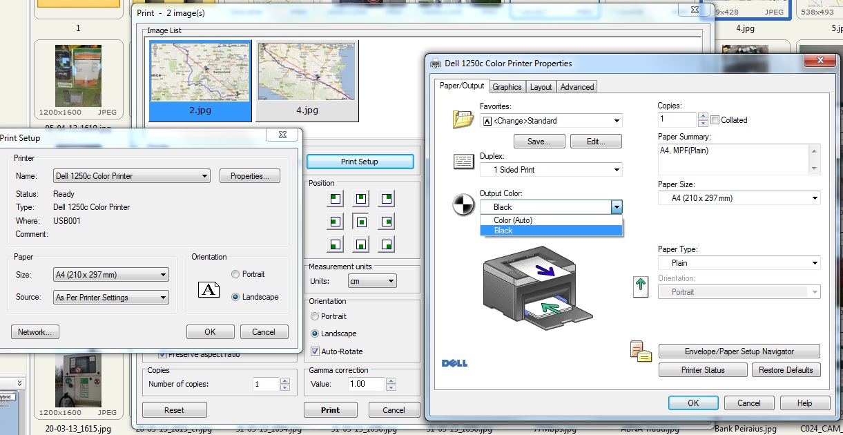

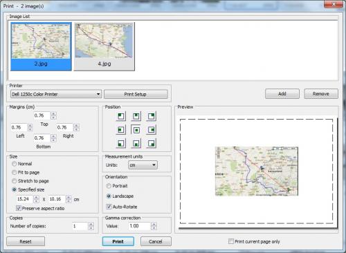

sakattack1442169065 Ιούλιος 1, 2013 #8 Κοινοποίηση Ιούλιος 1, 2013 το Fast Stone Image Viewer απο οτι βλεπω σου επιτρεπει να επιλεξεις πολλες φωτο μαζι και να τις εκτυπωσεις δινοντας μια εντολη στον εκτυπωτη και στις ρυθμισεις του. ειναι και free. ΥΓ. μολις τυπωσα ετσι ενα μικρο batch απο εικονες. στην αρχη, μολις επιλεξεις οσες φωτο θες και πατησεις print, σου δινει ολα τα κλασσικα, position, size, landscape κλπ κλπ εκει εχει και το κουμπακι print setup-> properties του εκτυπωτη-> color-> black Link to comment Share on other sites More sharing options...
Necro Ιούλιος 1, 2013 Author #9 Κοινοποίηση Ιούλιος 1, 2013 Σας ευχαριστώ πολύ για τις συμβουλές, το fast stone λειτουργησε γρήγορα, εύκολα και ουσιαστικά, το δοκίμασα πρώτο μιας που ήταν free. Είναι προφανές πως τα windows τρώνε κάποιο σκάλωμα με το συγκεκριμένο εκτυπωτή και χρειάζεται να επέμβει άλλο software στη μέση για να πιάσει το greyscale. Link to comment Share on other sites More sharing options...
