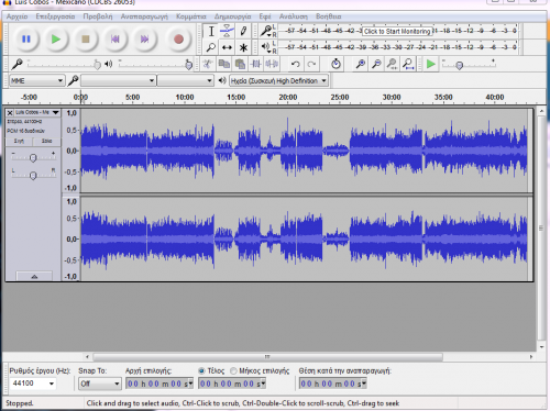

Ωραια και μια ερωτηση ακομα, στο audacity, στις προτιμησεις στην ποιοτητα εχω επιλεξει 16 bit εναντι 32 που ητανε το προεπιλεγμενο http://postimg.org/image/h7nyihqs1/
λογω του οτι ολα τα flac παιζουνε 16bits, http://postimg.org/image/p7zoks4vr/ σωστα; η να το αφησω ως εχει.

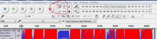

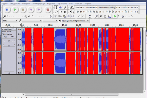

Μια ερωτηση ακομα, μιας και προκειτε για το ιδιο θεμα, ορισμενα τραγουδια οταν τα περναω στο audacity για επεξεργασια, (σε μορφη flac) γιατι το διαγραμμα σε αρκετα σημεια ειναι κοκκινο, ενω αυτο δεν συμβαινει σε ολα,
post-62443-0-58025400-1445422216_thumb.p
μερικα ειναι μπλε και σε ορισμενα σημεια κοκκινο

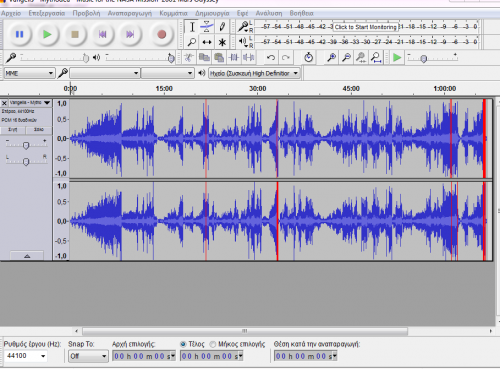

post-62443-0-46167800-1445422854_thumb.p
ενω αλλα ειναι μονο μπλε
post-62443-0-79970000-1445422974_thumb.p
Mηπως σε αυτα τα σημεια, υπαρχει παραμορφωση του ηχου
πατα το κουμπι Ι ........
post-36990-0-92435100-1445424292_thumb.j
