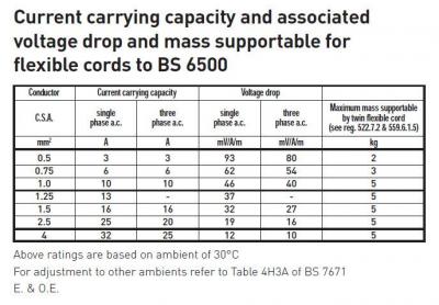

Εσύ βάλε και 3x4, πάλι τα ίδια watt θα μπορέσεις να τραβήξεις. Αν το φορτώσεις πολύ θα καρβουνιάσει.
Έχεις σκοπό να βάλεις σόμπα επάνω;
Οι πριζες που θα βαλεις το πολυπριζο εχουν 3*2,5 , οποτε κανονικα και η επεκταση σου θα πρεπε να ειναι το ιδιο

Ok ας πούμε ότι σε κάθε πρίζα θέλεις να βάλεις από μια σόμπα 2kW  σύνολο 10kW!
Η κάθε μία πρίζα του πολύμπριζου θα παρέχει περίπου 8,5Α σύνολο ~ 42 Α
Και ανακύπτει το ερώτημα :
Αυτό το σουπερ ντούπερ ουάου πολύμπριζο σε ποια πρίζα του σπιτιού θα το βάλεις ! ! ! !
Και άντε και έχουμε μια πρίζα επίσης σουπερ υπερντούπερ , αυτή η πρίζα,.... από ποια φάση της ΔΕΗ θα παίρνει ρεύμα αφού η ΔΕΗ δίνει μέχρι 35Α ασφάλεια ανά φάση !  (εντάξει δίνει και 1 χ63 Α :) )
Πλάκα κάνω τώρα φυσικά, για να φανεί ότι η λογική μας κάπου μπάζει !
Η σωστή προσέγγιση στο θέμα είναι από την  ανάποδη πλευρά:
1. Τι standard πρίζες έχουν τα σπίτια>>>> μέχρι 2,5 kW
2.Τι αγωγούς έχουν αυτές οι πρίζες >>> 1,5mm2
3. Υπάρχει περίπτωση σε μια τυπική εγκατάσταση -σύμφωνα με τους ΚΕΗΕ να υπάρχει πρίζα με μικρότερη διατομή >>> ΟΧΙ
Συνεπώς το πολύμπριζο θα έχει 1,5 mm αγωγό και θα υποστηρίζει συνολική κατανάλωση μέχρι 2,5 kW
Τέλος
Καμία εταιρία δεν θα πάρει το ρίσκο να σου πει πάρε αυτό και φόρτωσέ το με 5 kW
Μόνο σε special  εκδόσεις μπορείς να βρείς υψηλότερο αμπεράζ με ασφάλεια, αλλά αυτές έχουν και special ρευματολήπτες που μπαίνουν σε αντίστοιχα special ρευματοδότες !
Και ναι στα σπίτια μας έχουμε και γραμμές που είναι αρματωμένες με αγωγούς των 2,5 mm2 , αλλά αυτές προορίζονται για μεγάλες καταναλώσεις (π.χ. ένα μεγάλο A/C) , αλλά δεν φαντάζομαι ότι θα βάλετε το A/C σε πολύμπριζο, αλλά ακόμα και αν το θέλαμε , δε θα βρούμε κατασκευαστή να μας "συναισθάνεται" !   :D

Αποσο ξερω , οι γραμμες φωτισμου ειναι με 1,5 (10Α ασφαλεια) , ενω πριζες με 2,5(16Α ασφαλεια) . Απλα τον περιορισμο τον εχεις απο την πριζα που ειναι πιστοποιημενη για 2,4KW αλλα με ενισχυμενη πας παραπανω .
Θερμικο ειναι ενα διμεταλικο ελασμα οπου αμα ζεσταθει (ξεπερασει το ρευμα του ) ανοιγει και διακοπτει την τροφοδοσια .
2.Τι αγωγούς έχουν αυτές οι πρίζες >>> 2,5mm2
Η βασική λογική επιλογής παραμένει όμως !
Και κάτι επιπλέον:
Οι παλιοί κανονισμοί επέτρεπαν και το 1,5mm στις πρίζες, (παλιά σπίτια) και αυτά άντεχαν τα σώματα που βάζαμε (2,5kW) αλλά προοδευτικά οι αγωγοί αποκτούσαν μονώσεις "παξιμάδια" και έτσι ...άλλαξαν!
Επίσης οι περιορισμοί αυτοί ισχύον για τους αγωγούς που είναι μέσα στο τοίχο, αι αγωγοί που είναι σε ελεύθερα καλώδια (π.χ. πολύμπριζο) επιτρέπεται να φορτιστούν με υψηλότερα ρεύματα γιατί ψύχονται καλύτερα.  Εδώ θυμηθείτε τις οδηγίες που υπάρχουν σε ποιοτικές  προεκτάσεις  που δίνουν το μέγιστο ρεύμα μόνο αν το καλώδιο είναι ξετυλιγμένο όλο από το τύμπανο της προέκτασης.
