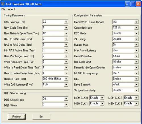

chroma Σεπτέμβριος 21, 2005 Author #54 Κοινοποίηση Σεπτέμβριος 21, 2005 Βάλε ένα screenshot από tweaker στα 220, δώσε και τις άλλες ρυθμίσεις dqs skew, drive strength κλπ. να δούμε τι φταίει. Με ποιό bios δοκιμάζεις; btw δεν παίζουν όλοι οι venice 1-1 τα drive strength με ΒΗ όπως νόμιζα, ενας 3000+ που είχε φίλος από το φόρουμ ήθελε 5-2. Link to comment Share on other sites More sharing options...
deadlock7 Σεπτέμβριος 21, 2005 #55 Κοινοποίηση Σεπτέμβριος 21, 2005 Λοιπον οριστε το screenshot του tweaker!.H μονη διαφορα ειναι το memclock frequency=150(το εχω τοσο πλεον γιατι ο επεξεργαστης δουλευει 9*290).Αν ανεβουν οι μνημες θα το αλλαξω!Επισης το max async latency αναγκαστικα μπηκε 8(αντι για 7) μετα τα 280 με διαιρετη 150!DQS δεν εχω πειραξει γιατι ειχες πει να το αφηνουμε τελευταιο,αφου δεν κερδιζεις τιποτα σημαντικο!ΒΙΟS εχω το 6.23 και το 7.04bt(αυτα τα δυο ειναι τα καλυτερα με διαφορα για μενα με τον venice).Αυτο που μου κανει εντυπωση ειναι οτι δεν ακουν στο ρευμα!Τερματιζουν 220 με 3.0ν?Δεν παιζει.. Link to comment Share on other sites More sharing options...

chroma Σεπτέμβριος 21, 2005 Author #57 Κοινοποίηση Σεπτέμβριος 21, 2005 Read Preamble 4.5ns, πολύ σφικτό. Δοκίμασε 5-5.5-6ns. Link to comment Share on other sites More sharing options...
SLN Σεπτέμβριος 21, 2005 #58 Κοινοποίηση Σεπτέμβριος 21, 2005 Αρχική απάντηση από chroma [Σήμερα, στις 15:33] Read Preamble 4.5ns, πολύ σφικτό. Δοκίμασε 5-5.5-6ns. μλκζεται το tweaker Βασιλη. 5 το εχω ολη την ωρα αλλα τις μισες φορες μου το βγαζει 4.5 το tweaker... Link to comment Share on other sites More sharing options...
deadlock7 Σεπτέμβριος 21, 2005 #59 Κοινοποίηση Σεπτέμβριος 21, 2005 Ωχ τωρα το ειδα!Το εχω 5 στο BIOS! .Oκ θα το βαλω 5.5-6ns..κατι αλλο να δοκιμασω?Μηπως το DQS που λες? Link to comment Share on other sites More sharing options...
