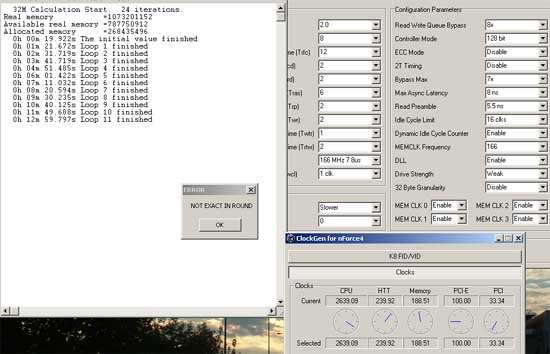

SLN Σεπτέμβριος 27, 2005 #75 Κοινοποίηση Σεπτέμβριος 27, 2005 ΡΕ ΣΕΙΣ!!!Κατι voodoo που λεει ο chromas για το που βγαζει λαθος στο #8 οτι αν ειναι 0ΧΧΧ, ειναι ρυθμιση και αν δεν ειναι 0ΧΧΧΧ φταιει ο οροσκοπος στον Κριο.... κλπ κλπΑυτο το 0ΧΧΧ που αναφερεται? Στο failing address? sto Good/Bad??Παλι χτες 245 @3.2 με τα BHια..... καθαρο #5.... και 24 λαθη στο.... 241 ο pass του #8....θα τα σπασω ολα λεμε.... Link to comment Share on other sites More sharing options...

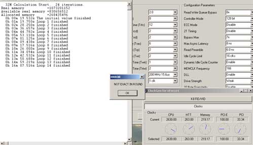

DarkSaga Σεπτέμβριος 27, 2005 #78 Κοινοποίηση Σεπτέμβριος 27, 2005 @Athens και λοιπούς Γάτους Link to comment Share on other sites More sharing options...
ea6gka Σεπτέμβριος 27, 2005 #79 Κοινοποίηση Σεπτέμβριος 27, 2005 καντο λιγο πιο μεγαλο δε βλεπετε τιποτα Link to comment Share on other sites More sharing options...
DarkSaga Σεπτέμβριος 27, 2005 #80 Κοινοποίηση Σεπτέμβριος 27, 2005 άλλη μια προσπάθεια έχω χαλαρώσει διάφορα έχω σφίξει διάφορα! θερμοκρασία στις μνήμες δεν είναι (μάλλον) μικροδιαφορές απο idle σε load στα 2640 ο Venice είναι καραστάβλος με snm 90λεπτά στο καπάκι και με λιγότερο ρεύμα η το ίδιο με ό,τι δοκιμάζω και για τα 32ΜΒ δεν είναι οτι με χαλάει 11χ240 παίζω παιχνίδια κάνω τα πάντα(ο,τι έχω χρειαστεί/δοκιμάσει) απλά δε benchάρει καλά το αναθεματισμένο.... @beetle κρύψε το γελάκι σου επίσης παγάκι στο νερό δεν απέφερε τίποτις Link to comment Share on other sites More sharing options...
