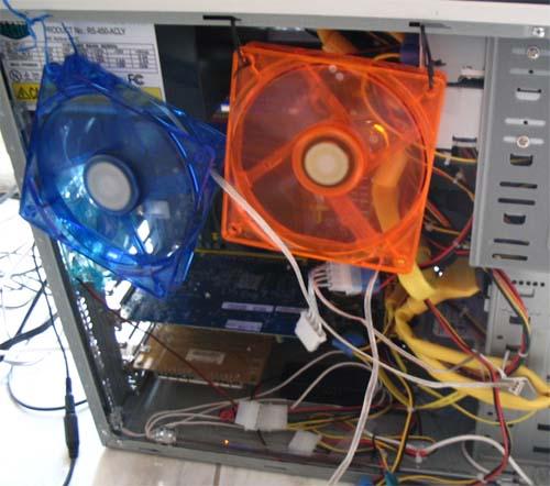

dpresv Posted March 26, 2005 #14 Posted March 26, 2005 σχετικά :OT: , αλλά δεν πειράζει, με το ακόλουθο στήσιμο στα ανεμιστήρια είμαι καλά πιστεύω, ε? ιδανικά θα έπρεπε το ανεμιστηρια να είναι πιό κοντά, δεν είναι πολύ δυνατά, τα απλά της coolermaster είναι... άλλαξα αυτό το setting που μου είπες και σταμάτησε να βγάζει errors, σήμερα θα τεστάρω κάτι το οποίο είναι πολύ αισιόδοξο , 245 με 2-2-2-5 και 3.2V. προς το παρόν το jumper δεν το αλλάζω, είμαι κιοτής! :whistling :whistling
