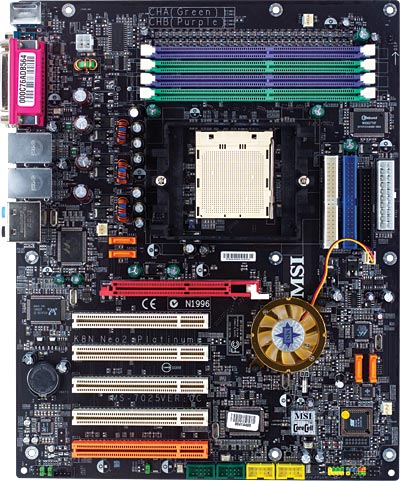

pontifikas Posted March 19, 2005 #1 Posted March 19, 2005 Θέλω να κάνω το Northbridge μου να το βουλώσει. :rant: Αν του βάλω μια από τις ψήκτρες που κυκλοφορούν θα έχω κανένα πρόβλημα?πχhttp://www.eshop.gr/show_per.phtml?id=PER.806075To μόνο που με προβληματίζει είναι μήπως λόγω θέσης του Northbridge έχω πρόβλημα με το NVsilencer της κάρτας γραφικών.Γενικά πόσο απαιτητικό είναι το Northbridge.Γιατί η default ψήκτρες δεν μου γεμίζουν και το μάτι.

pontifikas Posted March 19, 2005 Author #3 Posted March 19, 2005 Αρχική απάντηση από Makis Hourdakis 1. πχ τι; Δεν δουλεύει το Link?Κάτσε να βάλω άλλο:http://gallery.bcentral.com/ProductDetails.aspx?GID=5114582&PID=3793843Το NB είναι κάτω-δεξιά από την AGP σε απόσταση που με προβληματίζει λόγο του όγκου του NVSilencer.Δηλαδή και να βγάλω τον ανεμηστήρα δεν έχω πρόβλημα?

vdeseris Posted March 19, 2005 #5 Posted March 19, 2005 Αρχική απάντηση από Makis Hourdakis [Σήμερα, στις 10:42] ..... 2. Πού είναι πια το nb σου ωστε να έχεις πρόβλημα; ..... Όπως σε όλα τα ΝF3,NF4 το chipset είναι σε πολύ περιέργο μέρος και δυσκολέυει (κάνει αδύνατη θα έλεγα σε μερικά m/b) την τοποθέτηση άλλης ψύξης ή block...
Κοπρίτης Posted March 19, 2005 #6 Posted March 19, 2005 συνηθως ολες οι ψυκτρες που εχω δει σε nf3 & nf4 ειναι αναγκαστικα χαμηλου προφιλμιας και βρισκουν στην VGA...Οποτε ή παιρνεις ενα μεγαλο παθητικο και το Κοβεις καταλληλα σε σχημα "Γ"ή προσαρμοζεις ενα εξαρι slim fan στο πλαι (καθετα)του οποιου τις στροφες θα ελεγχεις απο καποιο προγραμματακι ωστε να μην σου παιρνει τα αυτια αλλα παραλληλα να κανει και δουλεια...εγω παντως παλαιοτερα σε μια Asus NF3 που ειχε παθητικη ψυξη στο northbridgeειχα προσαρμοσει ενα Vantec ψυκτρακι απο VGA και εκανε μια χαρα δουλεια με σχετικα χαμηλο θορυβο...εναλλακτικα με καπιο θερμοσενσορα μετρας τη θερμοκρασια και εφοσον δεν ειναι σε πολυ υψηλα επιπεδα, απλα καταργεις το ανεμιστηρι...ειναι παντως περιεργο που δεν εχουν βγαλει ακομα καποιο ψυκτρακι για northbridge nf3&4με την λογικη των silent tower... με heatpipes Που θα επιτρεπουν την καθετη τοποθετηση της ψυκτρας μακρια απο την στενοχωρη περιοχη...

kender Posted March 19, 2005 #10 Posted March 19, 2005 Εμένα η κάρτα γραφικών είναι επάνω στο ανεμηστίρι της κάρτας.. είναι σε πολύ περίεργο σημείο το northbridge...

pontifikas Posted March 24, 2005 Author #15 Posted March 24, 2005 H ψύκτρα δεν χώρεσε(όπως ήτο αναμενόμενο).Αναγκάστικα να κόψω τα 3/4 από τα δόντια της πρώτης συστοιχείας και το τα 3/4 από την μισή δεύτευρη συστοιχεία. Τώρα σχετικά με την απόδωση, οι αισθητήρες της MSI ώς γνωστό είναι για τον Μπέο οπότε αν καεί θα σας το πώ

pontifikas Posted March 24, 2005 Author #18 Posted March 24, 2005 Αρχική απάντηση από mitsosoft Αν θέλεις πες μας κάποια στιγμή αν τελικά είναι όλα οκ και δεν παρουσιάζει κάποιο πρόβλημα θερμοκράσιας, επειδή σκεύτομαι να χτυπήσω την συγκεκριμένη μητρική αλλά να κάνω το ίδιο που έκανες (έχω κόλλημα με τον θόρυβο) και απο ότι βλέπω έχουμε περίπου τα ίδια (Α64 3500+, MSI 6800 + Silencer). Πολύ Φοβάμαι ότι θα πρέπει να επιστρέψεις στην μανίσια σου ψύξη στην VGA. Εγώ αυτό έκανα γιατί αν διατηρούσα το NVSilencer θα έπρεπε να ξηλώσω την μισή ψήκτρα(Δεν κάνω πλάκα τόσο ήθελε). ’λλωστε με τον ροοστάτη, οι ψύκτρες της MSI βγάζουν τον σκασμό. Αν είχες άλλη κάρτα θα είχες πρόβλημα.Πάντως είναι ζεστό.Δεν καίει αλλά δεν είναι και κρύο.
