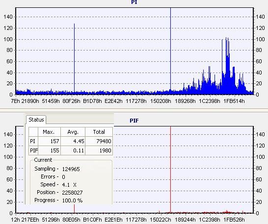

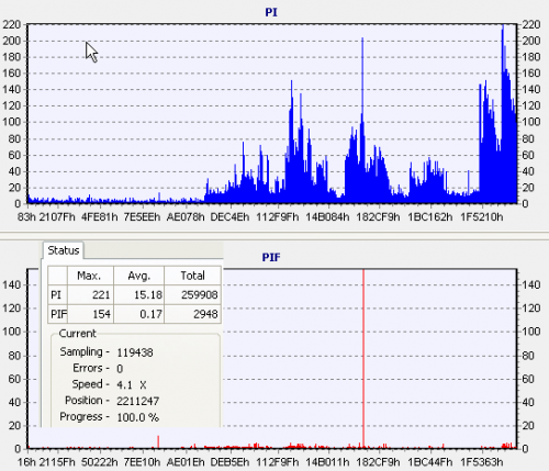

PGM Δημοσιεύτηκε Μάρτιος 26, 2005 #1 Κοινοποίηση Δημοσιεύτηκε Μάρτιος 26, 2005 Drive: Nec 3520 Liggy & Dee NEC ND-3520A firmware 1.U8 (Beta 8) TY +R 8X Nero Burn 16x Nero Burn 12x Kprobe @12x Kprobe @16x Link to comment Share on other sites More sharing options...

sotiris Μάρτιος 26, 2005 #3 Κοινοποίηση Μάρτιος 26, 2005 στο 12χ είναι πολύ καλό, και για 1 λεπτό δεν αξίζει η πτώση στην ποιότητα. thanks παναγιώτη.οι κάθετες που πετάνε προς τα πάνω είναι λογικά τα σημεία που αλλάζει την ταχύτητα το recorder? Link to comment Share on other sites More sharing options...

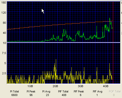

voudas Μάρτιος 28, 2005 #4 Κοινοποίηση Μάρτιος 28, 2005 Tελικά Πάνο το 3500 τα γράφει λίγο καλύτερα σε 16x:P 4319mb σε 5.58m Link to comment Share on other sites More sharing options...
voudas Μάρτιος 28, 2005 #5 Κοινοποίηση Μάρτιος 28, 2005 επίσης από το dvdinfo τα αποτελέσματα είναι πιο ωραιοποιημένα (το διάβασμα έγινε από το λάπτοπ διότι το kpbrobe & το dvdinfo δε γούσταραν το f/w του 3500 και δεν έκαναν το τεστ) Link to comment Share on other sites More sharing options...

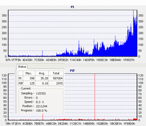

voudas Μάρτιος 28, 2005 #9 Κοινοποίηση Μάρτιος 28, 2005 χμμμ τώρα είδα ότι το δικό μου τεστ δεν είναι σε 4x ανάγνωση όπως είναι το τυποποιημένο... μισό να ανεβάσω το σωστό... Link to comment Share on other sites More sharing options...
voudas Μάρτιος 28, 2005 #10 Κοινοποίηση Μάρτιος 28, 2005 TY 8x +R @16x @NEC3500 Link to comment Share on other sites More sharing options...

voudas Μάρτιος 29, 2005 #16 Κοινοποίηση Μάρτιος 29, 2005 νόμιζα θα έπαιζε το dvdinfo pro σου παίζει? ορίστε και TY +R 8x @12x 7mins πολύ καλύτερη ποιότητα εγγραφής, +1 λεπτό... Link to comment Share on other sites More sharing options...
PGM Μάρτιος 29, 2005 Author #17 Κοινοποίηση Μάρτιος 29, 2005 Οντως Κωστη....το 16 τελικα δεν ειναι και οτι καλυτερο! Για ενα λεπτο μονο διαφορα δεν αξιζει.... Link to comment Share on other sites More sharing options...
voudas Μάρτιος 29, 2005 #18 Κοινοποίηση Μάρτιος 29, 2005 Αρχική απάντηση από PGM Οντως Κωστη....το 16 τελικα δεν ειναι και οτι καλυτερο! Για ενα λεπτο μονο διαφορα δεν αξιζει.... βέβαια και πάλι είναι κάτω από τα 280 PI στις συνεχόμενες περιοχές οπότε και πάλι θεωρείται καλή η ποιότητα και στα 16χ, αλλά συμφωνώ πως για ένα λεπτό διαφορά δεν αξίζει...το μόνο, μήπως με κάποιο άλλο f/w είναι ακόμα καλύτερη η εγγραφή... Link to comment Share on other sites More sharing options...
