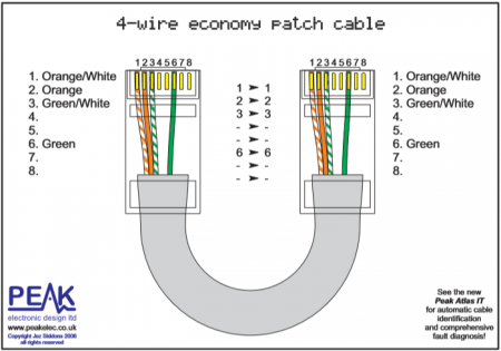

τουλάχιστον 1-2 πάροχοι μου έχουν δώσει καλώδια rj45 με 4 καλώδια μέσα αντι 8
υποθέτω πως γίνεται (και προφανώς αντί για gbit ethernet να έχεις 100mbps)
https://www.peakelec.co.uk/downloads/ethernet.pdf
δεν ξέρω κατά πόσο είναι σωστό

Χρησιμοποιείς τα 4 καλώδια για Ethernet 100 ΜBit και τα υπόλοιπα δύο για τηλέφωνο στον συγκεκριμένο χώρο.
Βάζεις τον Router στον αρχικό χώρο, εκεί που ξεκινάει το καλώδιο.
Βάζεις RJ45 και στις δυο πλευρές/άκρες χρησιμοποιώντας τα 4ρα καλώδια και συνδέεις το Laptop/Computer στον άλλο χώρο με τον Router, εννοείται ότι η θύρα Ethernet του Computer θα συνδεθεί σε μια θύρα Ethernet του Router.
