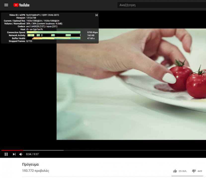

Είναι λάθος ο συλλογισμός, το FullHD θέλει γενικά κάπου 7-8Mbps. Απλώς εσένα βρήκε παραπάνω bw και γέμισε τον buffer σχετικά σύντομα, όπως φαίνεται και στο network activity.
Είδα το ίδιο βίντεο με γραμμή 30άρα και δεν ξεφεύγει τόσο πολύ.

@ARMAGEDDON αυτό προσπαθώ να σου εξηγήσω, ότι δεν στην τερματίζει τη γραμμή. Φτάνει 55-62% όπως παρατήρησες από τα 100Mbps που έχεις. Κατεβάζει με τη μέγιστη ταχύτητα που μπορεί για λίγο μέχρι να γεμίσει ο buffer του και μετά αράζει μέχρι να χρειαστεί να ξαναγεμίσει τον buffer. Για να έχεις τερματισμένη γραμμή δοκίμασε να κατεβάσεις ένα μεγάλο αρχείο που θα τραβάει όσο πιο πολύ μπορεί μέχρι να το κατεβάσει όλο από κάποιον ftp στον πάροχό σου.
Γενικά όλες οι εφαρμογές που δεν είναι real time δουλεύουν με τον ίδιο τρόπο. Με bursts κατεβάσματος και μετά μένουν idle μέχρι να ξαναζητηθεί κάτι. Για αυτό και τον περισσότερο χρόνο οι γραμμές είναι idle και δουλευεί το oversubscription.
