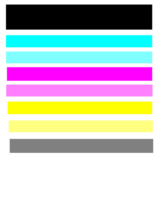

Ενδιαφέρον. Μπορείς σε παρακαλώ να ανεβάσεις το  nozzle check?
Όπως επίσης και πώς φαίνεται εκτύπωση σε plain paper με ρυθμίσεις plain paper  και φωτογραφικού χαρτιού, και μετά πώς φαίνεται σε
φωτογραφικό χαρτί με settings plain paper και μετά photo.

Η εκτύπωση τον nozzle check είναι τώρα μετά το πλύσιμο τον μελανοδοχείον με νερό και φαίνεται λίγο ξεθωριασμένη σε κάποια σημεία  γιατί δεν τα άφησα να στεγνώσουν εντελώς με μερικές εκτυπώσεις θα έρθουν στα ίσια

Εκτύπωσε μόνο σε plain paper, βάλε για οικονομία εκτύπωση σε 21χ15 ή κάτι παρόμοιο που βγαίνει μισή Α4. Χρησιμοποίησε και την ίδια Α4 για όλες τις εκτυπώσεις, δε θα παίξει κάποιο ρόλο. Άλλαξε μόνο τις ρυθμίσεις
1. απλό χαρτί
2. φωτογραφικό χαρτί γρήγορη
3.φωτογραφικό χαρτί high quality
4.απλό χαρτί grayscale

A επιλέξω φωτογραφικό χαρτί το cyan πρασινίζει και το magenta σκουραίνει σαν μοβ απόχρωση  δεν ξέρω αν είναι φυσιολογικό η όχι δεν το είχα παρατηρήσει δίπλα δίπλα.
Ξέχασα να επιλέξω fast και τύπωσε standard επίσης στο grayscale έσταξε αριστερά μια σταγόνα νερό από το ποτήρι του καφέ και γιαυτό ξέβαψε κάπως.

To ότι σου αλλάζει τις αποχρώσεις όταν βάζεις φωτογραφική εκτύπωση δεν ξέρω πώς να το εξηγήσω, αλλά ίσως να οφείλεται στο ότι πέφτει περισσότερο μελάνι σε χαρτί που δεν το αντέχει. Επίσης ίσως να οφείλεται στο ότι αν κι εγώ επέλεξα στο GIMP magenta, yellow, cyan, όταν έκανα export σαν jpg να χάθηκε αυτή η λεπτομέρεια και ο εκτυπωτής να συνδυάζει χρώματα αντί να χρησιμοποιεί ένα κάθε φορά.
Επίσης ενδιαφέρον ότι στα δύο πάνω φαίνεται οι αχνές  σειρές να είναι πιο έντονες στην εκτύπωση σε Plaiν paper, ενώ θα περίμενα το αντίθετο.
Αν προσπαθήσεις να εκτυπώσεις τώρα θα περίμενα καλύτερα αποτελέσματα από πριν.

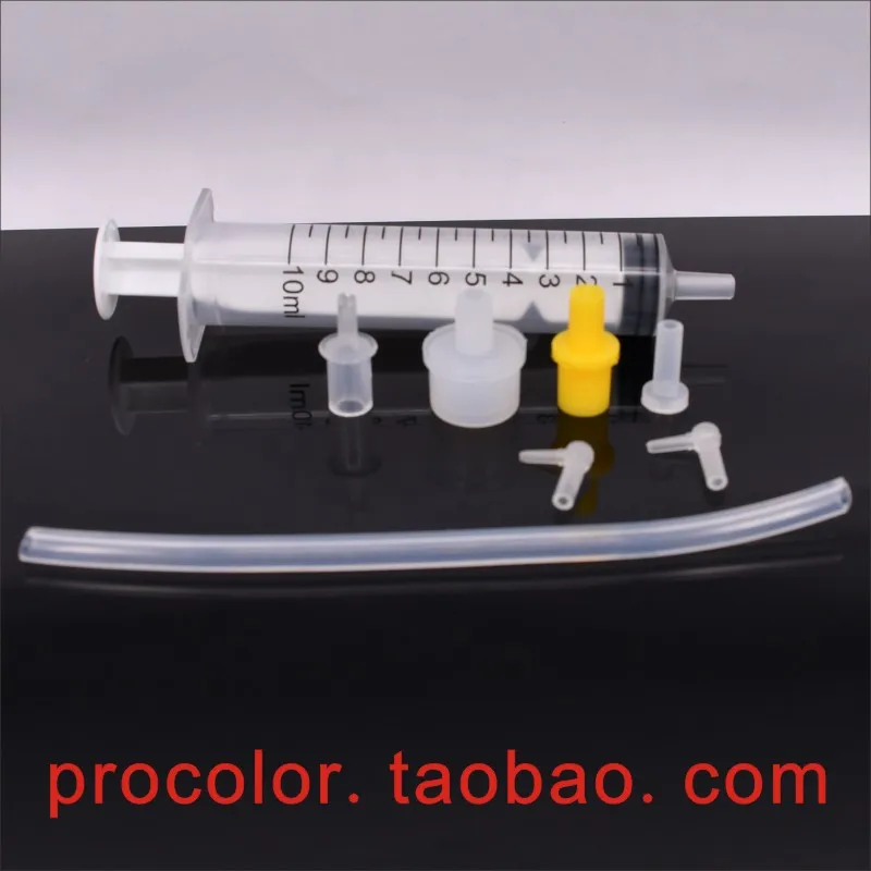

Παρήγγειλα ένα set άδεια δοχεία και ένα set καθαρισμού με τα σωστά plugs για την κεφαλή να μην κάνω πατέντες με διάφορα σωληνάκια που ταιριάζουν στο περίπου όπως κάνω τώρα
