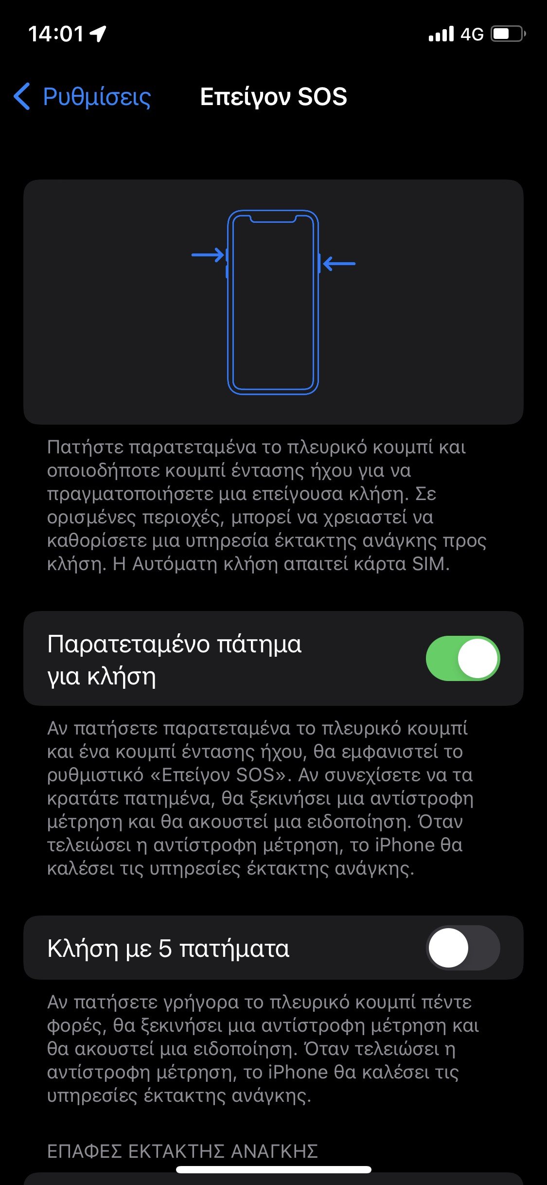

Υπάρχει από καιρό η λειτουργία επείγουσας κλήση σε κινητά android και iphones με 5απλό πάτημα του power κουμπιού
Αυτό ομολογώ ότι το συναντώ τώρα για πρώτη φορά.
