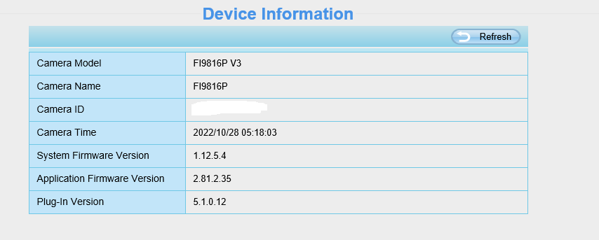

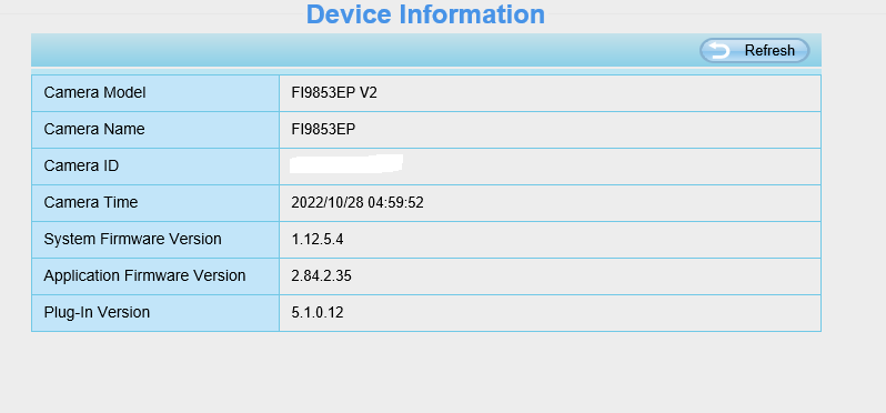

xdoc Posted October 28, 2022 #7 Posted October 28, 2022 οι δικές μου κάμερες εχουν αυτά: βλέπω οτι εχουμε τελείως διαφορετικό plugin ..........απεγκατέστησε αυτό που εχεις και κατεβασε απο το σαιτ το τελευταίο που εχει και εγκατέστησέ το και ξαναπροσπάθησε (τουλάχιστον για τον mozilla) .......σαν διεύθυνση στον browser για να συνδεθείς ποιά βάζεις?
