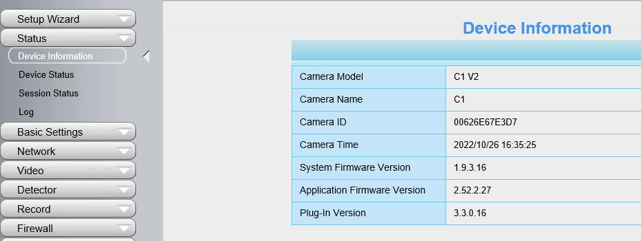

Θα την αφήσω ως έχει, δεν μπορώ να την αναβαθμίσω. -

@xdoc με τον Internet explorer 21H2. Οι σύγχρονοι δεν δουλεύουν (λόγω του plugin). -
Έχω μια κάμερα Foscam C1 που έχει το firmware από μαμά (2.52.2.27) και προσπαθώ να το αναβαθμίσω σε 2.x.2.50. Υποθέτω ότι χρειάζομαι την αναβάθμιση για λόγους ασφαλείας αλλά και για να δουλεύει με πιο σύγχρονο software (να φανταστείτε χρησιμοποιώ Internet explorer 21H2, με σύγχρονους browsers δεν λειτουργεί το plugin. Επίσης δεν έχω καταφέρει να την κάνω να δουλέψει με το Foscam VMS). Ακολουθώ τις οδηγίες του οδηγού αναβάθμισης αλλά... Ξεκινάει η αναβάθμιση, αρχίζει η αντίστροφη μέτρηση, τελειώνει η αντίστροφη μέτρηση κι εδώ κολλάει. Λέει να περιμένω μέχρι να τελειώσει η αναβάθμιση και να γίνει η επανεκκίνηση της κάμερας που όμως δεν γίνεται ποτέ. Οπότε αναγκάζομαι να την βγάλω από την πρίζα και να την ξαναβάλλω για να ξαναπάρει μπρος. Η κάμερα συνδέεται με το ρούτερ με καλώδιο ethernet. Τα φώτα σας.
