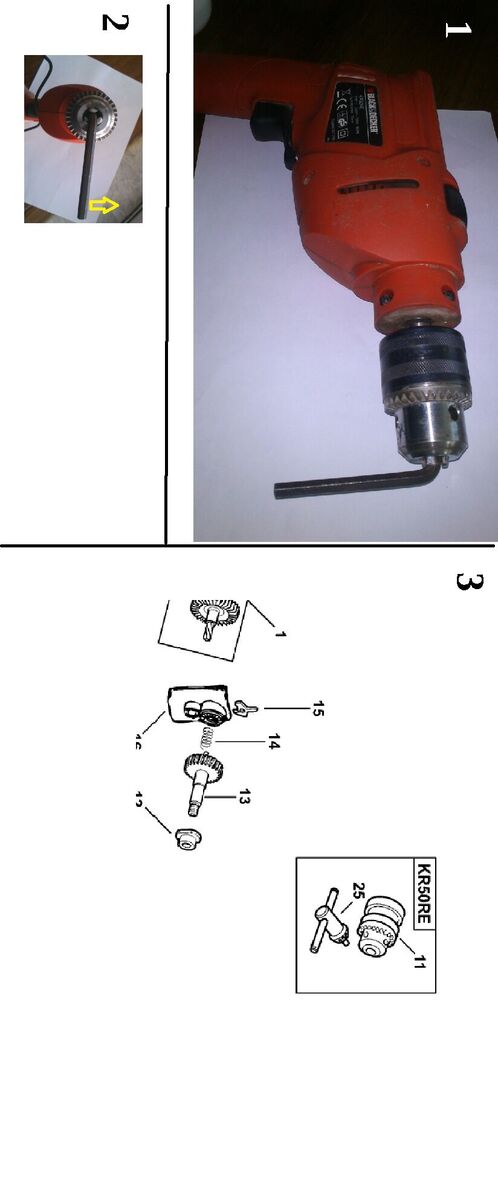

Αφαίρεση τσοκ σε δράπανο Black & Decker KR50RE
panoss1442169303 απάντησε στο θέμα του panoss1442169303 topic στην ενότητα Το στέκι του μάστορα
Που και πού χρειάζεται και το αριστερόστροφο, οπότε πήρα τηλέφωνο στο μαγαζί που το αγόρασα και μου είπανε ότι δεν υπάρχει με τρύπα για βίδα συγκράτησης, μπορώ όμως να κάνω αυτό που κάνανε παλιά, να βάλω κόλλα σπειρωμάτων. Έχω αυτή τη Loctite (ελπίζω να μην έχει χαλάσει αφού την έχω πολλά χρόνια): Πρέπει να κάνει αυτή ε; -
Κατασκευή καλόγερου.
panoss1442169303 απάντησε στο θέμα του Lakisss topic στην ενότητα Το στέκι του μάστορα
Καταπληκτικό, μπράβο σου! Έμεινα σπίτσλες! -
Καλύτερα τα κεφάλια των βιδών να μην πατάγανε απευθείας στο ξύλο, θα λασκάρουνε γρήγορα. Έπρεπε να βάλεις ροδέλες. Επίσης δεν έβαλες φωτό με το έργο τελειωμένο. -
Μια χαρά είναι και το απλό, κάνεις και δικέφαλους - τρικέφαλους, μη γινόμαστε και μαλθακοί. -
Μου ήρθε σήμερα το τσοκ, νταξ τι να λέμε, κορυφαίο. Έκανα όμως ένα μικρό λάθος, αυτό που παρήγγειλα δεν έχει τρύπα για βίδωμα βίδας συγκράτησης, οπότε λογικά είναι μόνο για δεξιόστροφη χρήση. Εντάξει, μικρό το κακό, έτσι κι αλλιώς πολύ σπάνια το χρησιμοποιούσα αριστερόστροφα. -
Λέω να πάρω αυτό το Rohm... Με μεταφορικά βγαίνει 17,81. Η σκέψη μου είναι ότι αν και φτηνό το δράπανό μου, πιστεύω το τσοκ θα μείνει και για το επόμενο δράπανο. -
Λέω να πάω σε ένα με κλειδί για πιο οικονομικό. Το δικό του έχει 9 ευρώ στο service της Black & Decker. Αλλά όταν υπάρχει με 12,90 ολόκληρο δράπανο...σε βάζει σε σκέψεις... -
Άλλαξα το τσοκ με ένα αυτόματο: Με το προηγούμενο τσοκ ότι τρυπάνι έβαζα γύρναγε έκκεντρα και υποπτεύομαι ότι ήταν θέμα τσοκ. Οπότε έβαλα το αυτόματο να δοκιμάσω. Τα αυτόματα δεν είναι καλά για κρουστικό δράπανο επειδή δεν είναι και πολύ γερά, έτσι δεν είναι; Θα πρέπει να πάρω ένα 'κανονικό' μεταλλικό; -
Έκανα αυτοσχέδια 'μέγγενη' (2 σανίδες πιασμένες με 3 σφιγκτήρες κι όλα μαζί...σφίγγανε το γρανάζι - άξονα) και κατάφερα να το ξεβιδώσω! Εύκολα! Μεγάλη υπόθεση η μέγγενη... -
Βλέπω μια τρύπα με σπείρωμα στα τοιχώματά της. Δούλευε χωρίς βίδα. Και δεν ξεβιδώθηκε από μόνο του ούτε όσες φορές το γύρισα ανάποδα. Άρα συμπεραίνω, από αυτά που μου λες, ότι έχει αναπτυχθεί πολύ ισχυρή τριβή μεταξύ των δύο σπειρωμάτων συναρμογής (τσοκ και άξονα). Σκουριά δεν βλέπω πουθενά...κόλλα το βρίσκω δύσκολο να χρησιμοποίησε κάποια κόλλα ο πατέρας μου γιατί το αποκλείω να γνωρίζει για κόλλες σπειρωμάτων και τα σχετικά... Κάτι πολύ μυστήριο έχει συμβεί... Θα δοκιμάσω αυτά που μου γράφεις και επανέρχομαι... -
Για κάποιο λόγο δεν έχει βίδα στο κέντρο του τσοκ ενώ θα έπρεπε. Μάλλον θα την έβγαλε ο πατέρας μου παλιότερα. -
panoss1442169303 posted στο θέμα in Το στέκι του μάστορα
Θέλω να αλλάξω τσοκ στο προαναφερθέν δράπανο. Το έλυσα και πήρα στο χέρι το τσοκ μαζί με τον άξονα και το γρανάζι (τα εξαρτήματα 11, 12 & 13 στο σχέδιο (φωτό 3)) (ολόκληρο το σχέδιο εδώ). Όμως όση δύναμη και να έβαλα (αριστερόστροφα όπως δείχνει το κίτρινο βελάκι στη φωτό 2) δεν κατάφερα να το λύσω. (χρησιμοποίησα και το άλεν που έσφιξα στο τσοκ) Δεν το έβαλα σε μέγγενη καθώς δεν έχω, αν είχα πολύ πιθανό να το είχα καταφέρει. Υπάρχει κάποιος τρόπος καλύτερος να το ξεβιδώσω; (και αν γίνεται χωρίς να το ξανανοίξω; ) (δεν ξέρω τι στο καλό γίνεται και μου περιστρέφει τη φωτογραφία) -
